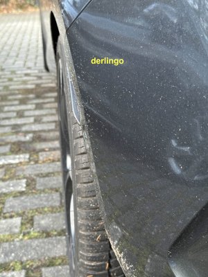

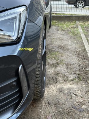

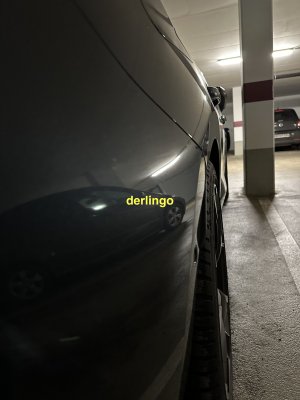

Hatte vor drei Wochen die schwarzen H&R Distanzscheiben an der VA und HA mit serienmäßigen 18" Alufelgen (7,5J x 18, ET46 mit 225/40-18) ausgewechselt und abnehmen lassen.
VA: vorher 8mm --> 10mm
HA: vorher 12mm --> 15mm*
*an der HA musste ich die demontierten Radspoiler wieder setzen, an der VA nicht.

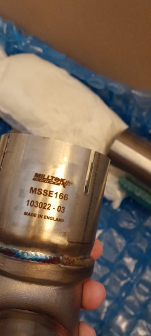

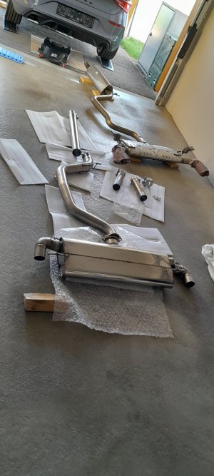

Sooo liebe Leute - der Frühling ist da, endlich ist mein CUPRA wieder aus dem Winterschlaf und ich hab die Milltek Anlage montiert!1000019339.jpgDemontage war problemlos, rein optisch ist mir aber etwas das Grausen gekommen. Die Serien AGA hat viele Dellen, Knicke und Quetschungen - die Milltek überhaupt nicht. Meine Bedenken waren aber absolut unbegründet! Die Milltek schmiegt sich sogar schöner an den Unterboden als die Serienanlage! Der Rohrverlauf ist absolut perfekt! 0 Probleme mit irgendwelchen Kollisionen und durch die vielen Verschraubungen ließen sich auch die Endrohre perfekt in die Ausschnitte der Heckschürze zentrieren.
MILLTEK:
Die Anlage ist traumhaft schön verarbeitet, die Ceracote Endrohre passen extrem gut und stimmig drauf. Optisch bin ich schwer begeistert! Und die Endrohre stehen jetzt nicht mehr kreuz und quer hinten raus. 🤭
Sound:
Ich hab versucht mit der GoPro ein Vorher Nachher Video zu machen, aber auf der GoPro erkennt man den Klang kaum. Da muss ich noch mal ran... Ich hoffe es gelingt mir noch ein etwas aussagekräftigeres Video zu machen.
Nach 2 kurzen Runden bin ich begeistert! Lautstärke innen ist quasi gleich, aber von der Frequenz angenehmer, weniger dröhnig gerade wenn das DGS in D meint nicht runterschalten zu müssen und er würgt den 2.0TSI mit viel zu geringer Drehzahl. Da war die Serienanlage deutlich dröhniger. Die Fehlzünder beim Übergang in den Schubbetrieb sind relativ gleich zu Serie. Außen klingt die Anlage aber wesentlich schöner!! Die Serienanlage klingt teilweise etwas "zugestoppelt". Man merkt dass sie künstlich versuchen manche Frequenzen zu eliminieren und andere zu verstärken. Das "verwässert" in meinen Ohren den Klang ein wenig. Serie klingt bei Gott nicht schlecht für 2024, aber die Milltek klingt viel offener. Genauso wie die Anlage aussieht, so klingt sie auch. 🤪 Ein gerades freies riesiges Rohr und ein großer ESD. Dumpfer, kerniger, klarer. SUPER!
Gerade wenn man das Fenster offen hat, hat sich die Serienanlage von außen nicht stark bemerkbar gemacht. Jetzt klingt das mit offenem Fenster viel viel schöner. 🤩 AGA hat jetzt 80km drauf - also ich denke das wird noch mal merkbar besser sobald ein paar km drauf sind und sie ein paar mal richtig heiß war. 😌

Schön, dass dir die Anlage gefällt!
Die Schweißnähte (kann einem eigentlich egal sein, da man es sowieso nie sieht) sehen aber auf den Bildern nicht wertig bzw. schon rostig aus.
Die Endrohrblenden finde ich auch sehr stimmig, die Größe passt super zum Ausschnitt, in dem die Serienblenden etwas verschwinden.

Das kommt auf den Fotos wohl nur schlecht rüber - die Verarbeitung ist wirklich sehr sauber und schön. Das was du da als Rost identifizierst, ist das Farbenspiel vom Edelstahl nach dem Schweißen. Ich hab hier noch ein Detailfoto bei der Hand von dem Eckstück aus dem Endschalldämpfer. Das ist schon wirklich supersauber. 😉 Die Schweißnähte, die polierten Oberflächen, der gewählte Edelstahl und nicht zuletzt natürlich die erstaunlich perfekte Passgenauigkeit und Freigängigkeit - das hab ich mit "wertigkeit" und "Verarbeitung" gemeint.
Aber lustig, ich finde er klingt zwischen 1500 und 3500 richtig angenehm. Unter 1500 und mit minimal Last wird er extrem dröhnig Serie und über 3500... Ja da is er dann echt richtig laut. Serie und auch unverändert mit der Milltek. 🤭 Aber ich finds super so - unter Cruisegeschwindigkeit und mit kaum Last is er echt angenehm und wenn man will, kann er richtig laut. 🤩
Die Endrohre passen jetzt wirklich extrem schön und stimmig in die Heckschürze - natürlich sind sie eher auf der "Ofenrohrseite", aber es sind halt auch die Ausschnitte echt groß. 🤪 Die Endrohre sind in der Größe sicher Geschmackssache, darüber brauchen wir gar nicht diskutieren. Dezent ist anders - ich feier sie jedenfalls extrem. 😊
