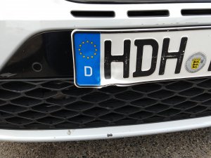

Er war sehr langsam, ich hatte den Vorgang ja beobachtet, als ich gerade zurück zum Auto gelaufen bin. Nur war mein kurzer Sprint dann doch zu langsam, um das Unheil noch zu verhindern. :rolleyes:
War die typische Geschwindigkeit, wenn man zurück setzt, um aus einer parallelen Parklücke zur Straße raus zu kommen.
Beschädigt ist die Stoßstange, die muss komplett lackiert werden. Zudem hat er das Gitter des unteren großen Lufteinlasses raus gerissen mit seiner Anhängekupplung. Das ist also ach kaputt. Was darunter ist, kann ich noch nicht sagen.

Bei einem auftreffen mit einer AHK ist die wahrscheinlichkeit durchaus hoch, dass der eigentliche Stoßfänger beschädigt ist. Die Stoßstange ist ja nur aus Plastik, die "ploppt" einfach wieder zurück, aber das Metall dahinter ist bei so einer punktuellen Belastung meist dann doch hin. Wenn du Glück hast war die AHK nur unterhalb, lass auch jeden Fall aber mal genau nachschauen.
  • DSG - Erfahrungen / Fragen zur Benutzung Beitrag #713
Die Stoßstange hat er auf Höhe der PDC vorne getroffen und wie gesagt das untere Gitter damit aufgespießt... Mal schauen was die Werkstatt sagt. Hatte zuerst überlegt, zu nem Lackierer ums Eck zu gehen. Da ich mir jetzt aber mit dem DSG schon etwas unsicher bin und das genau anschauen lassen will, lass ich das bei meiner Stammwerkstatt anschauen.
