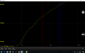

Mal eine Frage:
Wenn ich im Cupra Modus und DSG auf S-Modus voll beschleunige, dann kommt es beim Gangwechsel von 2 auf 3 bei mir zu einem starken Einbruch der Beschleunigung, welches mit einem Kopfnicken einhergeht. Es ist aber nicht mit einem Ruck gleichzusetzen. Eher, dass er vor dem Schalten "langsam" Drehmoment wegnimmt, schaltet, und es dann erst wieder aufbauen muss. Könnte man auch als ausgeprägtes Turboloch beschreiben.
Ist das Normal? Fühlt sich zumindest falsch an.

Danke für die Rückmeldungen.
Gerade noch mal rumprobiert. Er schaltet scheinbar nur sporadisch nicht 100%ig. Häufig kriegt er es sauber hin. Dann ist auch kaum leistungsverlust zu spüren (so wie es sein sollte). Ein Muster konnte ich aber nicht erkennen, wann er zusammensackt. Ich habe die Drehzahl im Verdacht. Ist sie zu hoch beim Schaltwunsch, dann könnte die Drehmomentreduzierung zur Verhinderung des harten Begrenzers greifen. Aber logisch ist das Verhalten irgendwie nicht.
Gruß B_8_B

Noch mal zurück zu meiner Beobachtung bezüglich des Schaltens bei voller Beschleunigung. Ich habe mal ein paar 100-200km/h Messungen gemacht. Dabei konnte ich das "Problem" aufzeichnen.
Man sieht in der helleren gelben Kurve zwei deutliche Knicke. Der erste bei ca. 137km/h und der zweite bei ca 188km/h. Das sind jeweils die Schaltpunkte 3. zu 4. und 4. zu 5. Gang. Die etwas blassere gelbe Linie zeigt einen sauberen Lauf, den ich kurz zuvor aufgezeichnet hatte.
Es fehlt also beim Schalten merklich Leistung. Also hat entweder das MSG wegen irgendeiner Bedingung bewusst Leistung weggenommen, oder irgendwas in der Ladedruckregelung klemmt.
Da ist also was im Argen.
Alle Messungen wurden mit 10Hz GPS gemacht und Cupra Modus mit DSG in Stellung "S".
Gruß B_8_B
