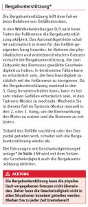

crusherLeon Das Übersetzungsverhältnis und die Getriebesteuerung sind aber unterschiedlich (also die Konfiguration), denn das DSG im Benziner, schaltet zum Beispiel nicht runter um die Motorbremse zu aktivieren (zumindest nicht bei meinem Cupra), der Diesel mit 184Ps hingegen schon. Des Weiteren gibt es bei beiden, je nach Leistung, eben noch unterschiedliche Getriebe. All dies wird hier aber nicht erwähnt/ bzw. berücksichtigt.
  • DSG - Erfahrungen / Fragen zur Benutzung Beitrag #335
... denn das DSG im Benziner, schaltet zum Beispiel nicht runter um die Motorbremse zu aktivieren (zumindest nicht bei meinem Cupra), der Diesel mit 184Ps hingegen schon.
Diese Funktionalität nennt sich Bergabunterstützung und ist lt. BDA tatsächlich bestimmten Modellversionen vorbehalten.
(Seiten vorher gab's in diesem Thread eine Debatte beim 184er TDI ist es und beim GTI auch, nicht aber anscheinend beim Cupra ...)
