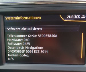

Also das vor kurzem ein Software-Update von 0425 auf 0480 rausgekommen ist, habe ich gelesen. Das funktioniert ja aber nur über den Händler.
Ich meine eher, ob ich eines dieser Updates (D250, D260, D350) von der SEAT-Homepage installieren kann/sollte. Ich kann leider nicht feststellen, welche Version ich habe bzw. installieren muss.
Besten Dank und Gruß!

Ich habe einen 5F0035846 mit installierter SW MU Version: 0151.
Wie alt ist diese Version? Kann ich die updaten?

  • Softwareupdate Beitrag #454
ACHTUNG. Finger weg von sämtlichen Updates. Generell sind MIB vor Mitte des MJ14 NICHT UPDATEFÄHIG. Hatte hier schon einige Todesfälle, ua Dank des Fake Users auf eBay, welcher Software verkaufte und sich als Profi aufspielte. Fazit vom Lied ist, dass 50% inkompatibel waren und gerade ordentlich Streß läuft zwischen allen Beteiligten.
Ebenso sollte man keine 6,5 Zoll Std Navis updaten. Es gibt nur Alpha und Beta Softwareupdates. Eure Garantie macht n Salto rückwärts dabei.
