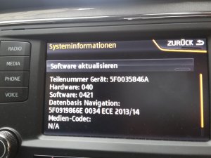

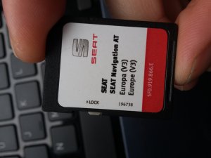

  • Softwareupdate Beitrag #483
Hallo zusammen!
Ich bin Daniel aus der Nähe von Braunschweig.
Ich habe ein paar Fragen zum Update von Mediasystem, Navi etc. in der Hoffnung, dass in
Navi (Routenberechnung verschnellern) und
Mediasystem (bei über Bluetooth abgespielte Musik an andere Stelle springen indem man den "Schieber" im MIB Touchscreen per wischen verschiebt)
einige Bugs behoben werden.
Habe dazu auch schon soweit den Softwareupdatethread gelesen. Aber so ganz schlüssig werde ich nicht draus, weil jeder halt seinen Senf dazu gibt (was ja auch Sinn eines Forums ist, aber irgendwann an Übersichtlichkeit verliert...).
Wenn ich es hinbekommen hab, würde ich auch mal ein Howto schreiben :)
Naja jedenfalls jetzt zu meinen Fragen:
1. Naviupdate
Ich habe kein Mapcare gekauft, konnte aber trotzdem schon mal ein Update durchführen, als der Wagen < 1 Jahr alt war. Das passt nicht zu teilweise getätigten Aussagen "ohne Mapcare kein Update möglich".
a) Wie ist es nun? Kann man nur im ersten Jahr ohne Mapcare ein Update aufspielen?
b) Gibt es Kniffe um es nach dem 1. Jahr noch upzudaten?
c) Gibt es getrennt vom Kartenmaterial noch Updates für die "Hardware Navigationssystem"?
2. Mediasystem
Auf der Seatseite werden die Systeme D250 D260 und D350 genannt.
Keines der drei führt zum erfolgreichen Update. Nach Anleitung [URL="http://www.seat.de/kontakt/downloads/service/media-updates.html[/URL]. Ich hab es schon mit zwei FAT32 Speicherkarten und USB Stick versucht. Es kommt der Standardfehler "Fehler: Keine Daten verfügbar. Bitte legen sie Eine Quelle mit Daten zur SW-Aktualisierung ein..."
a) Was mache ich falsch?
Angaben zum MIB:
Ich habe das Navi mit 5,8" Display ohne DAB+ und ohne Mirror link.
Der Leon wurde im September 2013 gebaut.
  • Softwareupdate Beitrag #484
3. noch eine Frage zu den Senderlogos
(Klärung hat niedrige Prio)
Nach Anleitung soll man u.a. folgendes machen:
  • Wählen Sie dazu im Soundsystem den Punkt „Setup“ aus und gehen Sie dann auf „Senderlogos“.
    -> den Eintrag "Senderlogos" finde ich schon nicht!
  • Tippen Sie einen Sender an, der mit einem Logo dargestellt werden soll.
  • Wählen Sie nun auf dem Speichermedium das entsprechende Logo aus.
  • Wiederholen Sie diesen Vorgang für weitere Logos beliebig oft.
a) Wisst ihr wie das Update funktioniert, bzw. welchen Menüeintrag man fürs Update nutzen muss?
  • Softwareupdate Beitrag #485
1a. Das eine Jahr dient wohl eher als Zeitpuffer zwischen Veröffentlichung der Karte und Erwerb der SD durch den Kunden.
1b. Nö. Nur kostenpflichtige Einzelupdates beim :)
1c. Es gibt keine offiziellen Geräte-Updates.
2a. Du hast kein Seat MediaSystem Touch Color, für das diese reinen Bluetooth-Updates sind. Nicht für's Navi.
3a. Den Menüeintrag solltest du im Setup des Radio-Menü. Sollte auch in der BA deines Navi (passender) beschrieben sein. Demnach lautet der Punkt "Logos verwalten"
