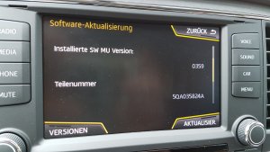

vll kann mir ja hier jemand helfen...
Ich war mittlerweile schon zweimal beim Händler, einmal wegen Bluetooth Probleme und das andere mal, weil die Senderlogos öfters ausgegraut sind bzw Logos einfach fehlen und ein weisses Feld angezeigt wird.
Beim Bluetooth Problem konnte nichts gemacht werden, angeblich gibt es kein Update was dieses Problem behebt.
Bei den fehlenden Senderlogos gab es angeblich auch kein Update, daraufhin wurde das Radio nur zurückgesetzt und die alte Konfig wieder aufgespielt. Hat natürlich nichts gebracht...
Das Radio ist ein Media System Plus in einem Leon von 2016.
Teilenummer: 5QA035824A
Hardware: H30
Software: 0359
Gibt es für das System wirklich seit 2016 kein Update, was irgendeins der Probleme behandelt?
Über eine hilfreiche Antwort wäre ich wirklich dankbar.

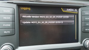

Mein Radio zeigt folgendes als Software an:
Wahrscheinlich ist es nicht so einfach, das ich die Datei runterlade und auf eine SD Karte ziehe, oder?😅
  • Softwareupdate Beitrag #526
Doch genau so einfach ist es.
Da ist alles beschrieben
Was man wie updaten kann.
Bei den TechniSat kann man auch auf die neuste Software 0515, aber man muss Zwischenschritte machen
