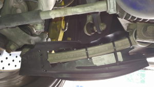

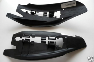

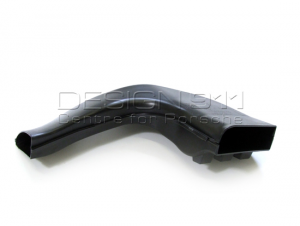

Hat jemand nun Erfahrung mit den RS3 Luftleitblechen? Passen die 1 zu 1 oder soll man die zb. 997 Porsche nehmen.
Teilenummer: 99734148392/492- Kosten bei Porsche unter 10€
Hier am E92 M3:
oder die vom GT2: Kosten aber 200€ für beide. 99757553190/290

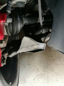

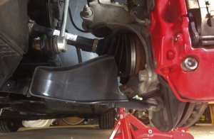

Passt ganz genau und ist einfach zu montieren..warum was anderes nehmen, als das, was für MQB vorgesehen ist?
  • Mängel Performance Bremse Brembo 370x32mm Beitrag #112
@Country Ich habe mir die Teile jetzt auch bestellt. Gibt es ein Maß (Abstand zum Gelenk) für die korrekte Montage?
Auf deinem Bild sieht es recht knapp zur Manschette der Antriebswelle aus. Oder ist das eine optische Täuschung? Und die Manschette liegt mit Abstand dahinter?
  • Mängel Performance Bremse Brembo 370x32mm Beitrag #113
Passt alles genau, sieht nur auf dem Bild so eng aus..hier noch ein anderes Bild.
Soweit ich das im Kopf habe, gibt es an den RS3 Luftführungen noch 1 oder 2 Führungsnasen, die in bzw. auf den Querträger nur in einer ganz bestimmten Position passen.
Ja, es sieht knapp aus, ist es aber nicht, alles MQB querkompatibel 😉
