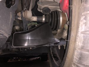

  • Mängel Performance Bremse Brembo 370x32mm Beitrag #63

Nochmal ein kleiner Denkanstoß zum Thema "die Scheiben drehen sich hinsichtlich der Belüftung in die falsche Richtung". Die Scheiben werden dadurch belüftet, dass die Luft durch die aus der Drehung resultierende Zentripetalkraft im Zentrum angesaugt und nach außen transportiert wird.
Die Krümmung der Kanäle dient nicht dazu, wie eine Schaufel zu fungieren und die Luft ein oder aus zu schaufeln. Das ist physikalisch so gar nicht möglich.
Als wenn da hochbezahlte Ingenieure in der Entwicklung sitzen und denen dann nach Jahren auffällt:" Ohhh nein, wir haben ja nur Scheiben für eine Seite gemacht 🤓..hihi!" 😒🙄
  • Mängel Performance Bremse Brembo 370x32mm Beitrag #65
Da werden hochbezahlte Ingenierue Arbeiten die sich gegen die Bremsen ausgesprochen haben. Nur leider eben auch Kalkulatoren die schlussendlich halt mehr beachtet wurden.
Es ist ganz klar erwiesen und inzwischen auch von Audi behoben, das Problem mit den SHW Scheiben.
Hier noch eine gute Erklärung, für die Interessierten
Grüsse
