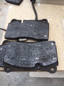

  • Mängel Performance Bremse Brembo 370x32mm Beitrag #50
Hab ein Bild in der Generation 5F Gruppe auf FB gefunden:
Da ist noch gut Belag drauf...

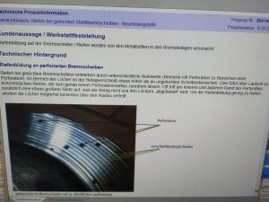

  • Mängel Performance Bremse Brembo 370x32mm Beitrag #51
Die Messingstifte in den Bremsbelägen sind viel zu weich um Riefen in die Scheibe zu ziehen, die Riefen entstehen durch die Anordnung Löcher in den Bremsscheiben.
  • Mängel Performance Bremse Brembo 370x32mm Beitrag #52
Nachdem was ich zu dem Thema gelesen habe bin ich da anderer Meinung. Meine fliegen definitiv raus bevor die Stifte zum Vorschein kommen
  • Mängel Performance Bremse Brembo 370x32mm Beitrag #53
Stimmt theoretisch schon und das haben auch viele geglaubt, wurden aber leider wohl eines Besseren (oder Schlechteren) belehrt :(

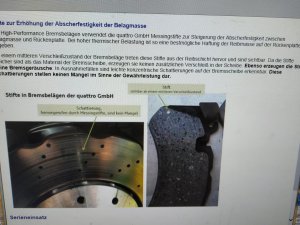

  • Mängel Performance Bremse Brembo 370x32mm Beitrag #54
Es gibt dazu von Audi ein Bild auf dem die Abdrücke von den Stiften und die Riefen zu sehen sind aber auf einer anderen Position.
