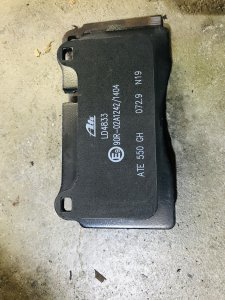

Hallo!
Ich bin neu hier und fahre einen Seat Leon St Cupra 300 bj.2017 mit PP Paket.
Ich habe momentan folgendes Problem und hoffe das mir hier jemand helfen kann!
Ich möchte meine Bremsbeläge vorne an der Brembo Anlage wechseln und habe mir übers Internet schon 3 verschiedene Hersteller an Belägen besorgt (ATE, Zimmermann und Brembo) und keine diese Beläge haben gepasst von der Breite her, das ich die in den Bremssattel bekomme. Die Beläge sind zwischen 131,6 - 131,8mm breit. Die Originalen Beläge die von Seat eingebaut sind, sind minimal schmaler und passen einwandfrei rein.
Habe immer nach der Teilenummer 8J0 698 151 M geschaut.
Kann mir jemand sagen,welche Ihr verbaut habt mit Teilenummer?
Danke euch schonmal.

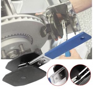

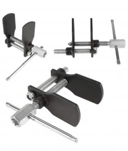

Ganz normal, mit sowas
Oder mit sowas
Wobei ich bei 4 Kolben zum zweiten tendieren würde.

Das mit dem Zurückdrücken hatte ich auch schon überlegt, das würde aber nicht zu seiner Angabe von ca. 132mm passen ;) Er schreibt zwar Breite, meint aber sicherlich Länge.
  • Mängel Performance Bremse Brembo 370x32mm Beitrag #92
Aber selbst wenn die Länge passt, bekommt er sie nicht rein, wenn die Kolben nicht zurück gedrückt wurden.
Die originalen Beläge sind wahrscheinlich schon soweit abgenutzt, dass sie eben genau mit der Kolbenposition passt.
Aber das sind alles Vermutungen.
Und solange sich der Fragesteller nicht meldet, werden wir es auch nicht wissen, warum es nicht passt.
Wäre ja auch für andere wichtig, die nicht neue originale Beläge nachrüsten möchten !

Bei meinen originalen war zwischen Belag und Bremskolben ein Blech. Dieses war an den Enden abgekantet und legte sich somit um den Belag. Bei den neuen war das Blech ohne Abkantung schon hinten auf den Belag geklebt. Die Grundplatte des Belags war etwa 3mm länger und hatte die Länge des original Belags mit Blech.
