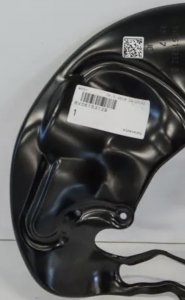

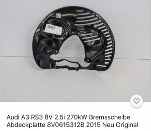

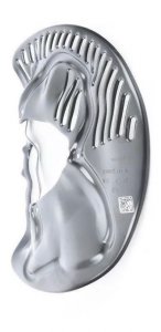

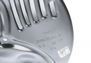

Unter deinen genannten Nummern werden mir irgendwie nicht die RS3-Bleche angezeigt, die auf deinem Bild zu sehen sind
Abdeckblech links 8V0615311B
Abdeckblech rechts 8V0615312B
Da ich demnächst eh Scheiben+Beläge wechseln lasse, könnte man das ja eigentlich direkt mitmachen lassen, ist ja dann nahezu kein Mehraufwand.
  • Mängel Performance Bremse Brembo 370x32mm Beitrag #133
Du meinst diese, oder ?
Links:
Rechts:
