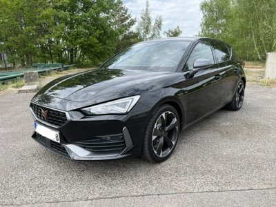

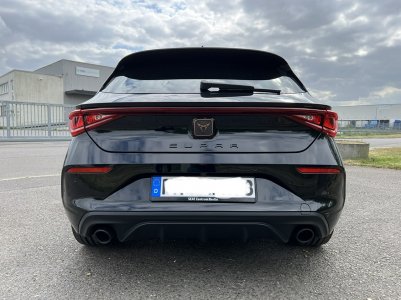

So, habe meinen heute abgeholt.
Soweit alles spitze. Mein innerer Monk sagt mir aber…dass die Auspuffrohre nicht ganz gerade sind und unterschiedlich stehen…ist mir aber bei mehreren 245er schon aufgefallen..ist das bei Euch auch so?
LG
Sascha8742C147-23F4-4515-B6B2-4049AB98202A.jpeg5DB31B75-DDFB-4F61-B44A-3248CDE208AA.jpeg

Ja ist bei mir auch so. Hab genau den gleichen in schwarz mit den gleichen Felgen😀

Nice 👍🏻 ...
Kommt mir das durch die Fotos nur so vor, oder stehen die hinteren Räder wirklich sehr weit in den Radhäusern?
  • Cupra Leon 2,0TSI mit 245PS Beitrag #689
Joa…da ist schon noch etwas Platz..wirkt aber in echt nicht sooo wild..

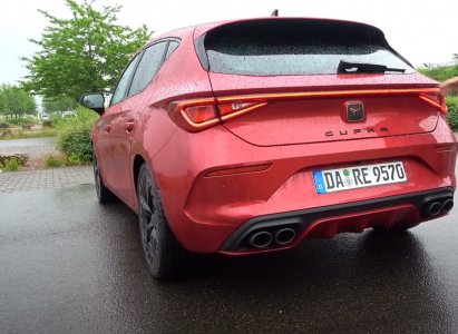

  • Cupra Leon 2,0TSI mit 245PS Beitrag #692
Hat sich von euch schon jemand Gedanken über Auspuff / Endrohre gemacht? 🤔
wie ich hier schon vor längerem geschrieben hab, möcht ich meinem 245er eine andere Auspuffanlage spendieren, aber noch geht bei keinem Auspuffbauer da was weiter. Mangels "Testautos" konnte bisher noch keiner eine Anlage auf den 2.0TSI 245PS montieren/anpassen/zulassen. Jetzt bin ich auf der Suche nach einer "Übergangslösung".
Mit der Lautstärke und dem Klang bin ich eigentlich sogar echt zufrieden, kann gerne auch so bleiben - die Endrohroptik in dem mattschwarz gefällt mir aber leider gar nicht, gerade weil sich die Endrohre in dem mattschwarzen Heckansatz irgendwie verlieren... Für mich muss ein Auspuff einfach blitzeblank poliert rausblitzen. 🤩
Option 1:
Die schwarzen Endrohre runter nehmen und andere montieren? Problem dabei, ich glaube die Originalen sind am Rohr festgepunktet, die bekommt man nicht zerstörungsfrei runter. Und dann kommt dazu, das das Rohr selbst einen echt großen Durchmesser hat - ich hab auf die Schnelle kein 0815 Endrohr gefunden, dass da Plug and Play drüber passen würde, und da sinnvoll klemmbar ist. HG Motorsport ist wohl kleiner, Remus ist kleiner und hat eine Art Kugelkopf beim Klemmbereich. Zu Akrapovic, Milltek und APR hab ich noch keine Abmessungen oder gar Klemmbereiche gefunden... Ich befürchte, da wird nix hochwertiges einfach so Plug and Play passen. Weiters geht die Biegung relativ kurz nach dem Aufsteckendrohr schon an. Sprich ein Aufsteckendrohr bekommt mal wohl nicht weit genug auf das Rohr draufgeschoben und würd geschätzt viel zu weit hinten raus ragen.
Option 2:
Die matt schwarze Beschichtung aufpolieren damit sie wenigstens glanz schwarz sind? Nur was ist das für Beschichtung? Lässt sich die glanzpolieren? 🧐
Option 3:
Das schwarze Zeug ganz runterschleifen und aufpolieren. Hab die Endrohre von meinem 5F FR ebenfalls glanzpoliert - kein Problem! Korrodieren nicht und bleiben seit Jahren genau so. Dürfte ein recht feiner rostfreier Stahl sein. Welches Material sind die schwarzen Teile wohl? Lässt sich das polieren? Und bleibts dann auch so oder korrodiert weg? 🤔
Option 4:
??? Irgendwelche anderen Ideen, Gedanken, Denkansätze, ... 🙃

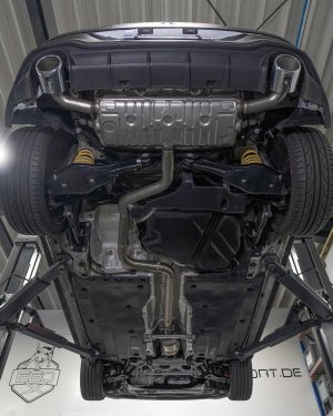

  • Cupra Leon 2,0TSI mit 245PS Beitrag #694
JA ... nur finde ich die Serienanlage mit den mattschwarzen und leicht abgeschrägten Endrohren top 👍🏻, sie wir bleiben.
ALLERDINGS hatte ich mir bei der Fahrzeugbestellung ähnliche Gedanken gemacht.
Plan A - die serienmäßigen mattschwarzen Endrohre entfernen (die Schweißpunkte wegmachen und mit Zinkspray versiegeln), anschließend Auspuffblenden in schwarzglänzend oder in Chrom aus dem Audi Zubehör kaufen und aufstecken (preisgünstigste Lösung, und der Seriensound bleibt).
Plan B - Golf 8 GTI Endschlalldämpfer montieren (müsste meines Wissens vom Endrohrabstand 1:1 passen).
Plan C - Golf 8 GTI Clubsport Endschalldämpfer montieren (ahw-shop.de - 274,90€). Sieht von der Optik am Besten aus, allerdings musst du den Diffusor leicht nachbearbeiten da der Endrohrabstand nicht identisch ist und die Endrohre darüber hinaus auch noch breiter (130mm) sind.
Ggf. musst du einen zweiten Leon 245er Heckdiffusor kaufen. Aus dem benötigst du dann nur einige ausgeschnittene Teile zum sog. "Aufdoppeln" (verkleben) im Hintergrund für die Stellen am nachgearbeiteten Diffusor, die ihre Stabilität verloren haben und möglicherweise "flattern" könnten (?).

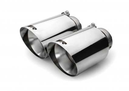

Für mich war von Anfang an klar, dass da was anderes drunter kommt, aber ich kann dir in gewisser weise nur zustimmen - klanglich gibts am Cupra wirklich echt nix auszusetzen! Klingt echt super serie und ist teilweise serie sogar schon fast zu laut/dröhnig/ aufdringlich... 😌
Die Endrohre gehen für mich aber wie gesagt irgendwie gar nicht. 😊
Mit dem GTI ESD hab ich das Problem, dass mir die dick "fleischigen" gerollten Endrohre (die im Durchmesser noch dazu kleiner sind) nicht gefallen und die ovalen Clubsport, wo der Heckansatz ausgeschnitten werden muss gefallen mir auch nicht so wirklich. 🤔
Option Audi Endrohre - daran dachte ich auch schon! Da muss ich mal das Zubehör durchforsten obs da was passendes gibt. ;)

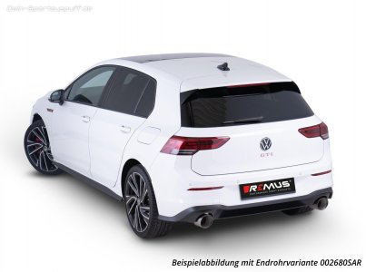

Meine absolute Favoritenlösung wär ja so:
36934.jpg36372-2.jpgEinfach schräg scharf geschnitten, nicht eingerollt und poliert. So wie es Remus und Eisenmann in dem Fall macht. 0026-70SGR.jpg
Leider geht bei Remus aber nichts weiter und die Golf 8 GTI Anlage von Eisenmann wird dooferweise kein Gutachten für den Cupra bekommen. 🥺
