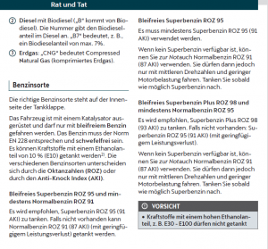

Gerne werde ich morgen ein Foto des Aufklebers im Tankdeckel machen. Dein Händler hat leider etwas Blödsinn erzählt. Für den Formentor ist neben 98er ebenfalls stinknormales Super bzw. E10 empfohlen. Ich habe auch beim Fahren zwischen E5 und E10 keinen Unterschied gemerkt, wie beim 190 PS 5F auch nicht. 😉
Nachtrag: Auszug aus der BDA

Das muss schon etwas präziser sein. .... Wird neben 98er (SuperPlus) auch Super E5 u. E10 (beide ROZ 95) empfohlen. 🤔🤔🤔
Vermutlich wird ROZ 95 bei geringer Leistungsminderung empfohlen, sofern ROZ 98 nicht verfügbar ist. So wie auch in dem Auszug aus der BDA beschrieben.
Und es gibt nur sehr wenige, die freiwillig einen 95er (Super) Motor mit SuperPlus (98 ROZ) fahren, auch, weil der Zündzeitpunkt des Motors dafür nicht wirklich optiert wurde.
Auszug aus meinem eigenen Beitrag #594:
Die Hersteller haben sich schon etwas dabei gedacht, dass sie für jeden Benziner eine bestimmte Spritsorte/Oktanzahl vorgeben haben. Mit der Vorgabe wird die vermarktete Leistung und das Drehmoment erreicht oder i. d. R. übertroffen.
Natürlich haben alle modernen Ottomotoren einen Klopfsensor, der den Zündzeitpunkt an die Oktanzahl (ROZ) anpasst .... optimal jeweils mit der empfohlenen Oktanzahl.
