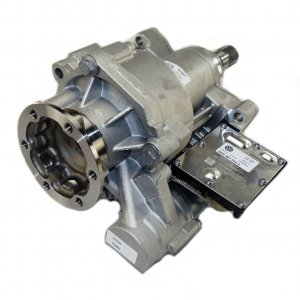

Ich würde mich freuen, wenn es tatsächlich eine mechanische Differentialsperre im Golf 8 GTI, und folglich den CUPRAs (2.0 TSI mit 245 u. 300 PS), geben sollte.
Hier der Originaltext von VW aus meiner Verlinkungen des Beitrags #538:
Das elektronische Quer-Sperrdifferenzial XDS verbessert die Traktions- und Handling-Eigenschaften frontgetriebener Modelle. Technisch handelt es sich beim einst für den Golf GTI entwickelten XDS um eine Funktionserweiterung der in das ESP integrierten elektronischen Differenzialsperre (EDS). Sobald die Elektronik erkennt, dass das kurveninnere Rad der angetriebenen Vorderachse bei schneller Fahrt zu sehr entlastet wird, baut die ESP-Hydraulik an diesem Rad gezielt einen Bremsdruck auf, um wieder die optimale Traktion herzustellen. Das XDS wirkt so als Quer-Sperrdifferenzial, mit dem das für Fronttriebler typische Untersteuern in schnell gefahrenen Kurven ausgeglichen wird. Folge: Das Fahrverhalten wird dank XDS präziser und neutraler.
Der entscheidende Hinweis "... Das XDS wirkt so als Quer-Sperrdifferential, ... . ..."
Es wirkt so, ist aber mechanisch NICHT vorhanden.
Sollte wirklich eine mechanische Differentialsperre vorhanden sein, so lässt sich das am DSG aufgrund der baulichen Größe auch feststellen. Siehe auch Beitrag #29:

Ich hoffe du hast recht. Ich hab' mal schnell bei den Österreichern nachgesehen, dort steht in der Serienausstattung zum 245 PS Cupra schlicht "Differentialsperre". Das lässt ja hoffen. 😀

Zitat aus der offiziellen Presse PDF zum Cupra Leon S.8 unten.
Wenn man beispielsweise bei LiquiMoly schaut was für Flüssigkeiten in das Fahrzeug kommen (gesucht habe ich nach dem 8er Golf GTI, Cupra Leon noch nicht gelistet) dann kommen 0,4l in das "Lamellendifferenzial" (Werksbefüllung 0,6l) Aber da steht auch Wechsel alle 24 Monate ? Ob das Stimmt?
  • Cupra Leon 2,0TSI mit 245PS Beitrag #544
Ich würde dir das gerne glauben, aber der Inhalt der Pressemitteilung aus 2021 muss nicht unbedingt stimmen.
ABER, es hilft nichts dauernd zu spekulieren und zu mutmaßen. Wer bereits einen CUPRA hat, müsste doch nur mal nachschauen, ob eine mechanische Sperre verbaut ist (?).
Der Beitrag über die seriennahe GTI-Studie spricht auch von einer elektronisch geregelten Vorderachsquersperre.
Beim CUPRA 5F mit Sperrdifferential lag der Wechselintervall bei 3 Jahren. Weshalb sollte dieser Intervall plötzlich kürzer werden?
  • Cupra Leon 2,0TSI mit 245PS Beitrag #545
UPDATE: Bin mir ziemlich sicher, dass der Golf GTI 8 eine elektronische geregelt Voderachsquersperre (VQA) hat, und damit die CUPRAs 2.0 TSI (245 u. 300 PS) auch.
Im Video wird bei 22:15 min. eine Pumpe gezeigt (5WA 907 554 B), die auch beim Haldex Differential an der HA von VAG-Allradfahrzeugen zum Einsatz kommt.
... Der Golf 8 GTD hat diese Pumpe augenscheinlich nicht.
