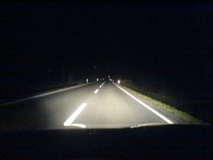

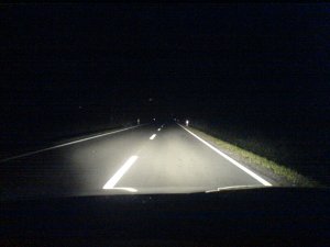

Zum Thema Ausleuchtung hab ich gestern mal 2 Fotos gemacht. Das erste mit Abblendlicht und das zweite mit Aufblendlicht.
Keine Ahnung ob die Bilder irgendjemand was bringen, das Handy ist bei Dunkelheit nicht ganz so toll.
