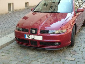

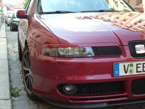

Was brauchst du denn für Bilder? Kann Dir bis morgen welche mit 3MPixel machen.
  • Angel Eyes mit LWR in schwarz (Artikel SPSWAE03) ab kommender Woche lieferbar !!! Beitrag #79
einfach die generelle optik von den teilen ... wie die so zum auto passen ... ob das mit dem schwarz auch ins konzept passt usw. ...
also wenn du einfach normal fotos machst und evtl. 1-2-3 großaufnahmen der teile bin ich überglücklich :)
  • Angel Eyes mit LWR in schwarz (Artikel SPSWAE03) ab kommender Woche lieferbar !!! Beitrag #80
Na das mit dem schwarz passt natürlich prima, halt wie die orginalen Scheinwerfer auch.
Werd mal sehen ob ich bis morgen welche machen kann.
MfG
EDIT: So, hier die Bilder. Hoffe es ist ungefähr das was du suchst.
BTW Nicht davon beeindrucken lassen wie die Frontschürze hängt - da is alles krumm und schief, hat aber mit nem früheren Unfall zu tun und nicht mit den AE.
