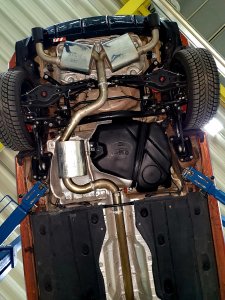

ich habe ein 02.18 SC Cupra 300 als Handschalter.
Verbaut wurde eine Bull X mit 101 er Carbon Rohren.
3.5 --> 3 Zoll MH Pipe
Software Stage 1+ an die 400 ps
Ich hatte vorher nur die Downpipe und es dröhnte mit der Serienabgasanlage wie sau sobald Ladedruck rein geschossen ist. Mit der Bullx ist das Auto zu 100% Dröhnfrei und absolut alltagstauglich. Natürlich nicht so laut wie eine Ego X aber der Sound selber ist so wie ich mir das Vorstelle..
Also wer eine 100% dröhnfreie AGA sucht, für unter 1400 euro ist beim 300er mit einer Bull X gut beraten.
Beste Grüße
  • Abgasanlage Leon Cupra 290 / 300 Beitrag #779
Foto dazu
