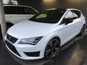

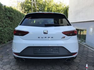

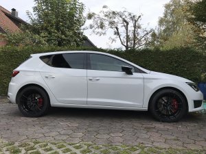

Hallo zusammen! :wave:
Ich fahr einen Cupra 280 (BJ 2015) mit einer Bull X Streetline AGA ab Kat. (Downpipe also Original)
Bin mit dem Sound sehr zufrieden - dennoch stört mich irgendwie bei 130 - 150 km/h der monotone "dröhende" bassige Klang.
Klar es hat auch was - aber auf Dauer ist es dann doch nervend/störend. :nene:
Ich habe mich mal durchs Forum gekämpft und sonst noch gesucht (GTI Forum usw...).
Wie ich gelesen habe, hat HG Motorsport mit anderen "Endstücken" nachgebessert - sprich damit soll das Problem gelöst sein.
Meine Frage ist nun - hat dies schon jemand gemacht und kann seine Erfahrungswerte mitteilen?
Ich möchte ungern diese bei HG bestellen und dann bringt es nichts. ?(
Ist mit dieser Lösung nur das "dröhnen" weg, oder ist die AGA dann generell deutlich leiser?
Vielen Dank für eure Antworten.
Anbei drei Bilder von meinem kleinen :)
Gruss

da kannst du nicht viel machen. Ich hab mich damit schon sehr lange beschäftigt und geärgert. Die Anlage ist einfach Müll wenn man normales Gehör hat. Das Dröhnen entsteht am ESD an dem Y Stück und schallt einmal rundrum herum in das Heckteil, obwohl nichts undicht ist. Stell dich mal hinten auf einer Linie zum Y Teil neben das Auto und lass jemanden Gas geben. Dort solltest du auch diesen bassigen Ton hören können. Die kleineren Endrohrbögen sind standardmässig für den Cupra dabei. Guck mal drunter. Du kannst eigentlich nur noch so wie ich einen kleineren MSD von HG bestellen. Der sieht genauso aus wie der normale, nur hat der 2,5 Zoll Rohre. Das Dröhnen wird weniger aber ist immer noch vorhanden. Leider hört sich die Anlage dann auch nicht mehr besonders an. Das Blubbern ist dann auch sehr leise.
