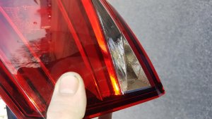

BrightLight: Das sieht bei dir richtig krass aus, bei mir war damals ein kaum sichtbarer Riss oberhalb. Die Düse der neuen Leuchte ist anders, vermute eine Art Fächerdüse für hinten. Am Querschnitt hat sich aber nichts getan, also sehr behutsam dort mit dem Lappen und Schwamm hantieren...

LEONador:
Stimmt, erstaunlicherweise ist aber scheinbar kein (sichtbarer) Feuchtigkeitseintritt vorhanden und die Leuchte funktioniert auch zu 100%. Habe meinem freundlichen eben trotzdem mal eine Anfrage (mit dem Foto aus meinem letzten Beitrag) mit Bitte um Weiterleitung an SEAT zwecks Kulanzprüfung geschickt. Mich würde mal interessieren was die 3. Bremsleuchte kostet... kann ich evtl. über den freundlichen rausfinden. Die beiden äußeren Rückleuchten kosten scheinbar je 162 €. Zumindest nach meiner Rechnung, nach der SEAT bei der letzten getauschen äußeren Leuchte 50% übernommen hat und ich noch 81 € zu zahlen hatte.

So ein kurzes Update bzgl. meiner gerissenen dritten Bremsleuchte. Mein freundlicher sollte eine Kulanzanfrage bei SEAT machen, meinte allerdings, dass die Bremsleuchte an sich "nur" 50,23 € kostet und wenn man eine Kulanzanfrage macht, müsste eine sog. geführte Fehlersuche gemacht werden. Da die Bremsleuchte an einer Platine hängt, gilt sie als elektronisches Bauteil und selbst mit Kulanz ist der Aufwand aber recht groß, sodass er recht sicher war, dass es für mich teurer würde, als wenn man sich so einigt, dass ich die Leuchte zu 100% bezahle, mir dann aber der Aus- und Einbau kulanterweise umsonst gemacht wird.

So meine 3. Bremsleuchte (Riss ausgehend von der Wischwasserdüse nach oben und unten) wurde heute getauscht, ohne SEAT mit einzubeziehen. Habe nur die Leuchte bezahlt (50 €), Aus- und Einbau wurde kostenlos gemacht.

jetzt hat es mich auch erwischt :(....vll sollte ich Fische rein setzen? ... 20170304_145146.jpg
