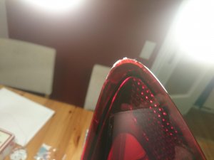

Gerade noch mal Glück gehabt. Am letzten Tag der Werksgarantie Wassertröpfchen in der linken Rückleuchte entdeckt. Direkt Fotos gemacht und per Mail an den Freundlichen, damit die Schadensmeldung innerhalb der Garantiezeit dokumentiert war.
Außerdem war es nur ein paar Tage sichtbar, da es sich anscheinend bei gewissen Temperaturen auch wieder verflüchtigen kann. Wurde aber ohne Murren und Knurren getauscht :)

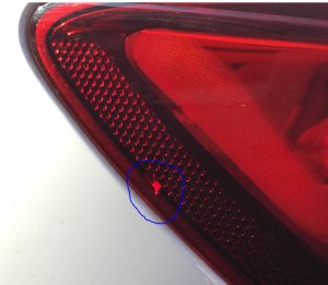

Hier wurde schon mal erwähnt, das die Ursache zu fest angezogene Befestigungsschrauben sein könnten. Könnte die markierte Stelle auf dem Bild ein Hinweis dafür sein? War bei den alten Rückleuchten, aber bei den neuen nicht mehr.

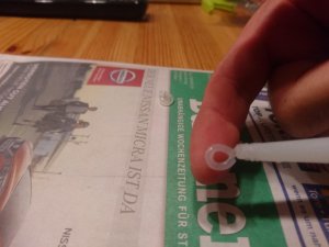

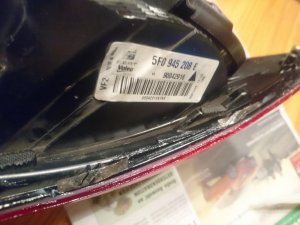

SO wie versprochen unterhalb das kleine TUT wie ich das undichte Rücklicht mit Silikon gelöst habe:
Vorteile: Spalte wird mit Silikon verschlossen, daher ist ein auffrieren im Winter und zerstören der Dichtung vermindert. Weiters hält das Silikon zusätzlich das Glas und kann sich somit nichtmehr lösen und die Dichtung ist gegen Spannungen entlastet.
1. Wichtig ist die Spalte rund um das Rücklicht zu reinigen, ich habe die Spalte unter heißen Wasser gewendet und anschließend gut trocknen lassen.
2. Silikon anschneiden (Wichtig: Neutralvernetzend! Stinkt daher NICHT nach Essig). Jetzt Immer nur soviel aus der Kartusche Pressen wie man braucht, da zumindest meinst sehr schnell aushärtet. Nun nimmt man einen der 10 Finger und fängt am besten an einer Ecke an und drückt das Silikon fest in die Ritze, CM für CM, Lieber Mehr nehmen und fest reindrücken, da ich glaube dass das Silikon beim trocknen noch leicht an Volumen verliert.

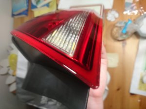

3. Wichtig, immer ein Stück hinter dem bereits aufgetragenen Silikon auftragen sodass das Silikon langsam nach vorne geschoben wird, sonst gibt es Luftblasen wie im Bild unterhalb (Konnte ich erst wieder nach rausschaben lösen!)

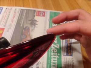

4. Nach einer gefühlten Ewigkeit also wenn man wieder am Anfang angekommen ist, sieht der Scheinwerfer aus wie in Gleitgel getaucht, gut so, jetzt kommt die schlimmste Aufgabe: REINIGEN!

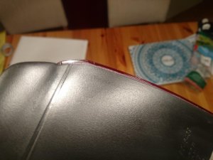

5. Ich habe zum Reinigen Spiritus und Glasreiniger und eine halbe Rolle ZEWA benutzt, je feuchter und dünner das überschüssige Silikon noch ist desto leichter, also ja nicht zu lange warten! Das Endergebnis sieht dann meiner Meinung nach richtig gut aus und ist kaum erkennbar im eingebauten Zustand, sieht aufjedenfall besser aus wie ein Aquarium ;):
Ich hoffe ich konnte einigen damit Helfen!
