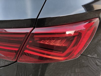

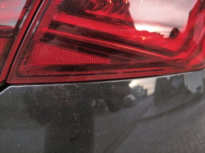

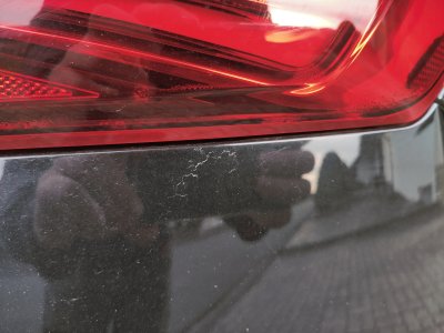

Mein Rücklicht rechts außen scheint es nun ebenfalls erwischt zu haben:
Ist das wohl noch zu retten?
Rechts innen kann ich unten auch schon leichte Beschädigungen erkennen, allerdings ist da auch schon die zweite Rückleuchte drin.
Zusammen mit der Heckwischerdichtung, den Zwangsentlüftungen links und rechts und der Tür hinten links ist das jetzt insgesamt die sechste Undichtigkeit in den letzten 2-3 Jahren. Das ist doch einfach nur noch lächerlich...

  • Wasser in den Rückleuchten Beitrag #472
Spannungsriss?
  • Wasser in den Rückleuchten Beitrag #473
@CU111 Man sieht halt, dass sich die schwarze Naht/Verbindung zwischen dem Gehäuse und dem transparenten Teil der Leuchte an einigen Stellen abgelöst hat, genau wie auch bei der Leuchte rechts außen (siehe Bilder). Wenn ich das richtig verstanden habe, läuft dort in den Spalt Wasser, das im Winter gefriert, sich dabei ausdehnt und dadurch dann diese Risse entstehen.
