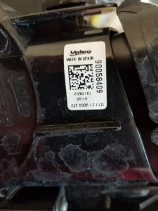

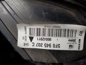

Die von mir im freien KFZ-Teilehandel erworbene Valeo-Rückleuchte passt übrigens, ist aber leider keine verbesserte Version - so es die überhaupt gibt. Der Vergleich der beiden Versionen würde mich interessieren. Sie ist sogar älter als meine Originale, ein paar Tage ehr im August 2014 in Spanien hergestellt. Bei der vorsichtigen Demontage der alten Leuchte sind beide Haltenasen abgebrochen oder sie waren schon vorher gebrochen. Die Idee, die andere noch intakte Rückleuchte zu demontieren und weniger verspannt einzubauen, habe ich daher gleich verworfen. Ich befürchte, dass diese die Demontage auch nicht überlebt.
Meines Erachtens ist die Rückleuchte (gerade die Verschraubung der Haltenasen im Gehäuse der Rückleuchte) falsch konstruiert und daher mehr oder weniger ein Verschleißteil. Die neue Leuchte musste ich auch wieder recht fest anziehen, damit der Übergang zu den Kanten an der Stoßstange passt. Mal schauen, wie lange die neue hält.

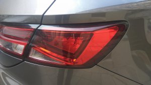

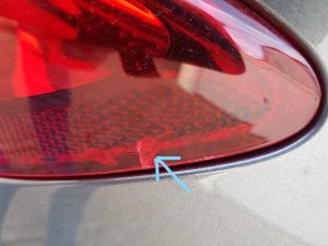

Erstmal möchte ich mich bei SEAT und speziell bei Valeo für die verschwendete Lebenszeit und das ausgegebene Geld bedanken! Das Netz vergisst ja bekanntlich nichts, vielleicht kommt mein Dank beim Richtigen an. So eine miserable Qualität hab ich in meinen Jahren als Mechaniker das letzte mal beim indischen Hersteller TATA bewundern dürfen! Meine unfallfreie Blechbüchse ist von 2015 und die Garantie ist seit 2 Monaten abgelaufen. Nach einem starken Regen ist mir das Aquarium in der linken Rückleuchte aufgefallen. "Nix zu machen", sagt der SEAT-Händler und grinst mich an... "Da haben sie wohl Pech gehabt... Höchstwahrscheinlich müssen sie irgendwo Rückwerts dagegen gefahren sein, normal ist das nicht! Die Reparatur kostet ca. 180€!" Ich habe mich dann dagegen entschieden und mir gedacht, ich dichte das Rücklicht selber ab. Da ich allerdings schwarzen Scheibenkleber genommen habe, musste ich alle 4 Rückleuchten bearbeiten. Bei den vier Leuchten war NICHT EIN Halter dabei, der NICHT Gerissen oder komplett abgebrochen war! Selbst die großen Halter, die vom Kofferraum aus geöffnet werden müssen, waren mittig durchgebrochen. Die Halter der Rückleuchten in der Heckklappe hatten alle Spannungsrisse, einer war komplett zerbröselt. An den inneren Ecken haben die Abstandshalter sogar schon den Lack durch gescheuert.
Danke an DR_Suchong für die Vorarbeit. Ich hab zusätzlich noch "Klettbandflauschstückchen" als Abstandshalter auf die Karosserie geklebt, damit es nicht mehr den Lack durch scheuert. Hier mein Ergebnis:

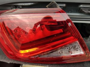

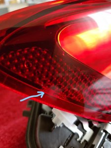

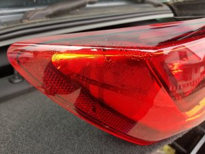

Nun hat es mich auch erwischt. Letzte Woche festgestellt, dass in der linken Rückleuchte reichlich Wassertropfen stehen. Ausgebaut, getrocknet und näheres untersucht. Die Verklebung von der äußeren sichtbaren Streuscheibe und dem inneren schwarzen Kunststoffgehäuse ist an einigen Stellen defekt. Logisch, dass hier Wasser eindringen kann. Der Halter der Rückleuchte zum Kofferraum hin - wird mit 1 Schraube befestigt - war mehrfach gebrochen. Die rechte Rückleuchte sieht nicht besser aus. So eine lausige Qualität, Hersteller VALEO, habe ich ja noch nie gesehen.
Fakt ist, dass ich 2 neue Rückleuchten benötige. Stückpreis beim Freundlichen 189 Euro, im Internet ab 85 Euro.
Hat jemand Erfahrungen mit Kulanz von SEAT ? Mein Löwe wurde Ende Februar 2015 produziert.
Im September 2018 war eine neue Frontscheibe (1058,18 Euro) fällig , weil sich die Klebeverbindung zwischen Frontscheibe und der Kamera für Spurhalteassisten löste und jetzt schon wieder Ärger mit Klebeverbindungen, diesmal an den Rückleuchten.
