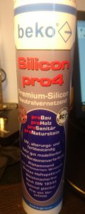

Hast Du eine Empfehlung welches Silikon man da nehmen kann? Im allgemeinen gibts meist "Standard"-Silikon und das ist wohl eher nicht das richtige.
  • Wasser in den Rückleuchten Beitrag #406
Also ich hab dieses transparente Silikon benutzt, wichtig ist dass es eine gute Qualität hat und nicht nach Essigsäure richt!DSC_0085.jpg
