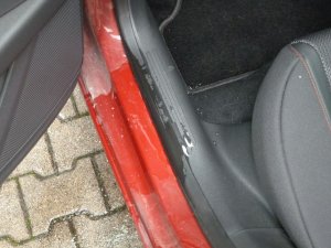

mir fällt auf wenn der Leon ein paar Stunden im Regen steht sammelt sich Regenwasser auf den FR Schriftzügen im Türrahmen/Einstieg der Fahrer und Beifahrertür.
Es läuft wohlgemerkt kein Wasser in den Innenraum. Es sammelt sich unterhalb der breiten Gummidichtung auf dem lackierten Einstieg und eben dem Schriftzug.
Aber nicht nur ein paar Tropfen Spritzwasser sondern schon "gefühlt" eine ganze Menge. Mir ist nicht ganz klar wo das Wasser herkommt...Könnte sein das es an der
Scheibe runter, in die Tür und dann zwischen der Plastik Türverkleidung und dem lackierten Teil der Tür wieder austritt? Das wäre bei geschlossener Tür genau über dem Schriftzug.
Die Öffnungen in der Türe unten für genau dieses Wasser welches den Weg in die Tür findet sind weiter außen, nicht über dem Schriftzug.. sozusagen "eine Etage tiefer" im Türrahmen.
Die Einstiege hinten sind ziemlich trocken.
Kennt ihr dieses Phänomen? Vielleicht sehe ich auch Gespenster. Bei meinem Passat war jedenfalls immer alles trocken ?(

...Leon ein paar Stunden im Regen... Regenwasser...im Türrahmen/Einstieg der Fahrer und Beifahrertür...kein Wasser in den Innenraum...unterhalb der breiten Gummidichtung...lackierten Einstieg...Schriftzug...eine ganze Menge.
Kann dich beruhigen, hat mein Superb auch, alles was an den vier Türen ist, nach Waschstraße komplett eingenässt. Innen nie etwas. Bauartbedingt durch die innen liegenden Gummis. Denke das wird es auch bei Dir sein.

...so sieht es bei mir an der Fahrertür auch aus,nur über den Gummi hat es NOCH kein Wasser geschafft..
Hmmm..Frage mich warum das nicht das tut was Wasser tun sollte - nach unten ablaufen!
