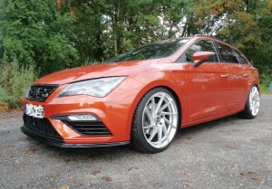

Heute gab es eine kleine Änderung...Umbau auf Cupra NSW Blenden.

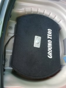

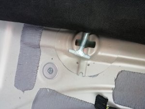

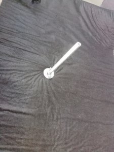

Heute endlich mal den Sub befestigt und vorher den Styroporeinsatz entfernt, damit der Ladeboden weiterhin in der unteren Position verwendet werden kann. Ohne Befestigung hat es vorher gerade so gepasst. Das Bordwerkzeug wird dann ohne Einsatz hinten dem Sub gepackt. Der ursprüngliche Plan war eine Gewindestange mit Quermutterbolzen wie bei @Luckynumbersleven , danke noch einmal an dieser Stelle. Leider habe ich das Teil nicht günstig in der korrekten Größe bekommen, daher mußte das Schweißgerät ran. M8 Gewindestange auf 15cm gekürt, am Ende ein 4cm Stück Gewindestange(es geht auch Rundeisen) dran geschweißt und durch eine doppelte Dämmvliesmatte geschoben. Anschließend mit Flügelmutter festgezogen, Sub drüber und mit Blech, Unterlegscheibe und Rändelmutter befestigt. Kofferraum dämmen kommt dann erst nächstes Jahr wenn es wieder wärmer ist. Ich denke den Kofferraum Teppich brauche ich nicht.
Am Freitag geht es dann auf die Hebebühne, wenn nichts dazwischen kommt, denn gestern kamen 2 Rieger Pakete. 🥰

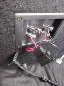

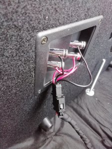

Geil! Ist der Sub P&P? also der Anschluss vom SSS Sub abstecken und in den neuen anschliessen? Hattest du überhaupt das SSS oder Beats? Wie würdest du dann den unterschied bewerten?
  • ST FR Eclipse Orange Beitrag #72
@Krafti Beats MJ19 und mehr oder weniger P&P, durch den VW Lautsprecher Adapter kann ich den aktuell einfach abstecken. Wenn ich es schaffe mache ich dir nachher ein Foto. Der GZCS10P spielt deutlich präziser und mit mehr Druck...genau so wie es soll. 😁
@Luckynumbersleven ein Anleitung nehme ich immer gern. Der Einsatz wird auch irgendwann gemacht. Ich hätte den gern auch bestellt aber zusätzlich zu den anderen Teilen war es mir aktuell zu teuer mit 210€ bei RR-Dsign.

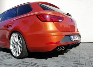

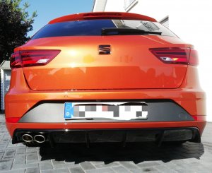

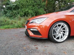

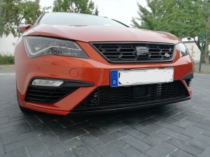

Gestern Rieger Schwert und Heckeinsatz verbaut bzw für einen schmalen Taler verbauen lassen und dabei schlaue Tipps gegeben. 😂
Die Passgenauigkeit war leider nicht so doll. Beim Schwert war es noch okay, da mussten nur die 4 Löcher für die original Schraubpunkte etwas aufgebohrt werden, damit es etwas besser ausgerichtet werden kann.
Beim Heckeinsatz war etwas mehr zu tun. Von hinten gesehen musste unten links ein großes Stück abgeschnitten werden, weil es ansonsten nicht am endtopf vorbei gegangen wäre. Keine Ahnung ob sich vom 1.8 TSI zum 2.0 TSI etwas am Endtopf geändert hat und Rieger das noch nicht mitbekommen hat. Genau an dieser Stelle nur rechts sollte in die original Bohrung der Verkleidung geschraubt werden, allerdings war dieses Loch mit Blechmutter ca. 7-10cm weiter hinten. Also neues Loch in die Verkleidung und mit Blechmutter verschraubt. Das Ergebnis passt jedenfalls und der Einbau war mit 30€ für beides zusammen sehr günstig.

Jetzt, fehlt nur noch der lackierte Heckeinsatz und ein paar Seitenschweller!
Die Folierung an der Front, passt jetzt nicht mehr so richtig zu dem Rieger Schwert, aber sonst gefällt mir das Projekt schon sehr gut!
  • ST FR Eclipse Orange Beitrag #75
@Tancho korrekt, der Kennzeicheinsatz wird definitiv noch schwarz werden. Wegen Schweller muss ich mal schauen, bin mir da noch nicht sicher was mir gefällt. Mit der Folie ist Geschmackssache, mir gefällt es und wenn irgendwann doch nicht mehr dann kommt die Folie runter. Danke für dein Feedback.

Ich finde dein Schwert und dein Heckansatz echt gelungen! 😃
Und für 30€ Einbau kann man nichts falsch machen. Was hast du denn da jetzt für beide Teile mit Einbau zusammen gezahlt und wo hast du es einbauen lassen?
Und mit deiner AHK Vorbereitung hat hinten auch alles funktioniert? Ich habe eine AHK da würde der Heckeinsatz vermutlich nicht passen oder?

Schwert und Einsatz jeweils 164,99 € inklusive Versand.
Montage Schwert 10€
Montage Heckeinsatz 20€
(Freundschaftspreis bar auf die Hand ohne Rechnung)
Es gibt von rieger auch einen Einsatz mit Klappe für eine Abnehmbare AHK, bei mir gab es natürlich keine Probleme mit der AHK, weil ich nur eine Vorbereitung habe. Die Passgenauigkeit war trotzdem nicht so doll...wie bereits vorher beschrieben.
