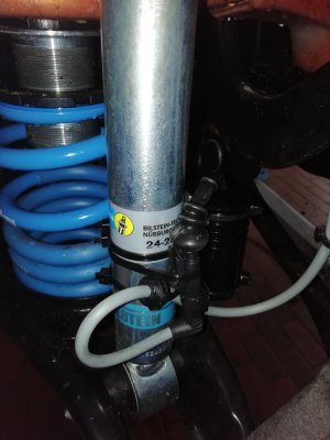

Heute wurde dann auch der nachgelieferte Stilllegungssatz verbaut. So konnte ich mal einen Blick unter das Auto werfen. Restgewinde ist hinten noch ordentlich da
Somit würde an der HA noch ordentlich was gehen, da könnte man den Wagen schon so einstellen dass der Schweller parallel zum Boden ist, aber die VA soll ja auch tiefer und da ist kaum Restgewinde und etwas Arbeitsweg für den Dämpfer braucht man auch noch. Ansonsten fährt sich der Wagen wie ein Traktor.

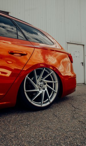

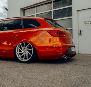

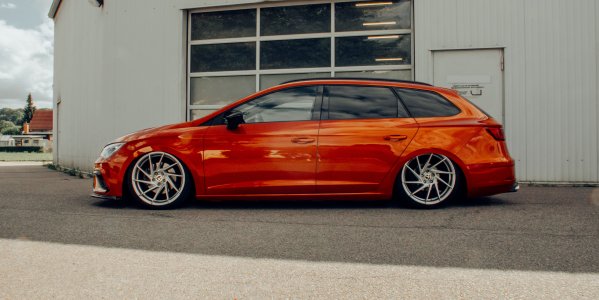

Bei mir gab es dieses Mal eine größere Änderung, wird wahrscheinlich einigen nicht gefallen, aber muss es ja auch nicht :D
Es wurde ein Airlift Performance Fahrwerk mit Airlft 3P Steuerung verbaut. Bis auf das Bedientteil im Cockpit wurde alles nicht sichtbar verbaut und sogar der größere Ground Zero Sub konnte drin bleiben. Steuerung, Lufttank und Kompressor wurden mit einer Platte über den Sub gesetzt, so dass der Kofferraum komplett Serie aussieht. Lediglich der verstellbare Ladeboden ist nicht mehr nutzbar, aber den habe ich eh so gute wie nie verwendet.
Das Bilstein Gewinde wird daher abgegeben, über einen Preis habe ich mir aktuell noch keine Gedanken gemacht.

Was musste in den Radhäusern angepasst werden, damit man den Wagen absetzen kann?
  • ST FR Eclipse Orange Beitrag #165
@Boffboff hinten nichts und vorn die Schraube raus, mit dem Gewinde vorher war das Radhaus dank der 225er hankook komplett Serie.

Jetzt mal abgesehen davon, ob mir das gefällt oder nicht. Denn es muss nur DIR gefallen. 😁 Hast du bei der Tiefe im Alltag Probleme? Da würde ich mich bei jeder Rampe einscheißen, vor Angst den Kübel aufzusetzen. 🤔
  • ST FR Eclipse Orange Beitrag #168
@torty ich denke nicht, dass dieses die Fahrhöhe ist, vermutlich eher die Show and Shine Einstellung.
@wiesel_ wie ist der Unterschied zum Bilstein vom Fahrkomfort und Agilität in Kurven?
  • ST FR Eclipse Orange Beitrag #169
@Tancho als erstes muss ich erst einmal sagen dass Bilstein/Deimann da ein sehr schönes Fahrwerk gebaut hat, wenn man es komfortabel und tief haben möchte. In Sachen Komfort war ich vom airlift anfangs enttäuscht, aber im Gegensatz zum Bilstein hat es eine Druck- Zugstufenverstellung, wodurch es sich durch etwas einstellen nun in etwa wie das Bilstein fährt. In Sachen Performance/Agilität ist bzw. kann das Airlift deutlich besser sein, je nach dem wie man es abstimmt. Das Bilstein hat eben eine feste Kennlinie.
