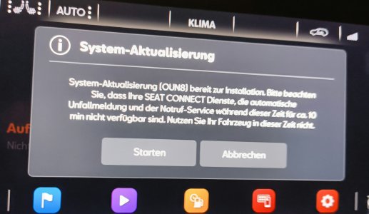

Ich habe das Update gestern ebenfalls erhalten. Der Download (147 MB) hat insgesamt 1,5 Stunden gedauert.
Nach dem Abstellen des Motors erschien diese Meldung, was stark auf ein OCU-Update hindeutet.
Danach waren alle persönlichen Einstellungen gelöscht und ich war als Gast angemeldet.
Die Anmeldung als Hauptnutzer hat eine Weile gedauert. Im Anschluss waren zumindest Teile der persönlichen Profileinstellungen wieder vorhanden.
Mir ist sofort aufgefallen, dass Klima, Lautstärke und Equalizer komplett auf Standard zurückgesetzt wurden. Den Rest werde ich heute erleben.

Naja, gelöscht würde ich jetzt nicht sagen. Nach dem Update muss man sich, sofern man es nutzt, wieder bei Connect anmelden. Hat das funktioniert, sieht man bereits hinter der Einblendung sein Profil neben dem Gast-Profil. Als Hauptbenutzer musste ich mich nicht erneut anmelden. Ich war direkt wieder Hauptbenutzer und meine Einstellungen, wann immer ich die mal so hatte (die letzten waren es definitiv nicht), wurden übernommen. Wichtig war der Blick in die Einstellungen für die Standheizung, die stand nämlich auf "Low". Wäre morgen früh ziemlich frisch gewesen! Dann noch kurz das VC zurechtgerückt und meinen Lieblingssender ausgewählt, et voilà, alles wieder wie gewohnt. Alles Weitere werde ich morgen früh erleben.

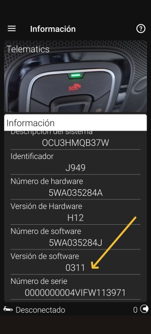

Oun8 (OTA) SOS-Modul
