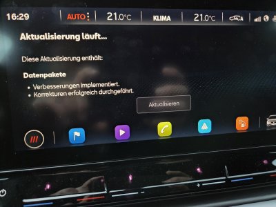

Heute wieder ein kleines Update!
Aktualisierung der Apps
Die Aktualisierung ist kostenlos und läuft im Hintergrund. Wenn Sie aussteigen, wird die Aktualisierung pausiert und beim nächsten Fahrzeugstart fortgesetzt.
Diese Aktualisierung enthält:
Datenpakete
  • Verbesserungen implementiert.
  • Korrekturen erfolgreich durchgeführt
In-Car Aktivierung
  • Korrekturen erfolgreich durchgeführt.
Store
  • In "Mitteilungen" wurden personalisierte Meldungen hinzugefügt. Sie können marketingbezogene Benachrichtigungen über einen QR-Code in den Store-Einstellungen aktivieren oder deaktivieren.
  • Es wurden Design-Anpassungen sowie kleinere Fehlerbehebungen und Verbesserungen vorgenommen.

Das In-Car Update hat heute mehrere Anläufe gebraucht bis es bei 100% war.

Nach dem Update auf 1989 kam direkt danach ein kleines Update. Dies ließ sich jedoch nicht installieren (Fehler: Background Sytem Services könnten nicht gestartet werden). Nach ein paar Tagen Standzeit hat aber alles geklappt und war wie gewohnt schnell installiert. Die 1989 läuft im Übrigen bisher ohne Probleme.
Heute kam das nächste kleine Update (s. unten). Das hat bei mir auch etwas länger gedauert als sonst. Vielleicht 10 Min..

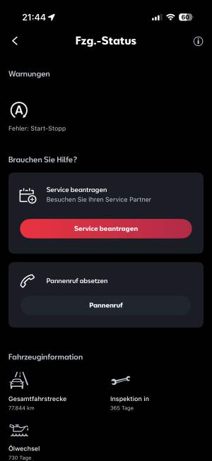

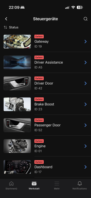

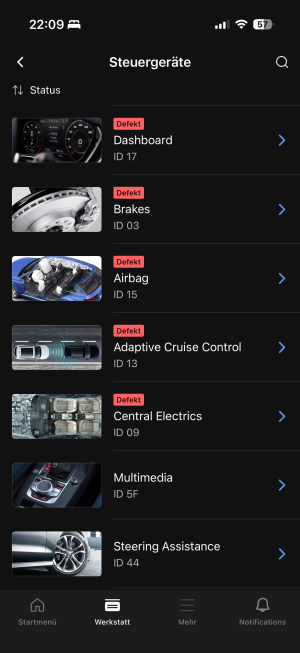

Hallo zusammen, Ich habe heute in der Werkstatt von Version 1790 auf Version 1988 ein Update bekommen. Beim nach Hause fahren war alles in Ordnung, als ich zur Abendschule gefahren bin ebenso. Doch auf dem Heimweg hat auf einmal beim beschleunigen aus dem 4. Gang heraus das Auto nicht wirklich beschleunigt, als wäre man im Drehzahlbegrenzer geruckelt und die Motorkontrolleuchte hat geblinkt, bis ich aufgehört habe mehr gas zu geben, dann ging sie wieder aus. Ich habe dann rechts angehalten und einmal auto aus und wieder an, dann kam nur die meldung Start Stop störung. Sonst hat alles wieder einwandfrei funktioniert bis auf die Start Stop funktion, welche ich eh immer ausschalte. Hat das jemand so schon mal erlebt? Braucht ein anderes Steuergerät vllt auch ein Update? Beim Auslesen mit OBD Eleven sind bestimmt 11 Steuergeräte die alle Kommunikationsfehler anzeigen.
