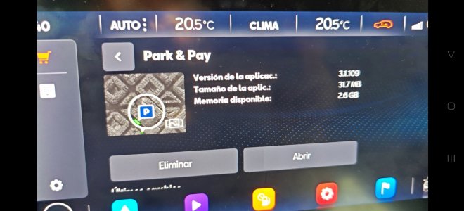

HHallo, ich komme aus Spanien. Funktioniert Park & Pay bei Ihnen? Wird das Parken erkannt? Hier in Spanien niemand...😂😂 Mein Löwe weder Ateca noch Formentor Dies ist das zweite Update, das ich erhalten habe, aber es funktioniert nicht ... 1000137502.jpg

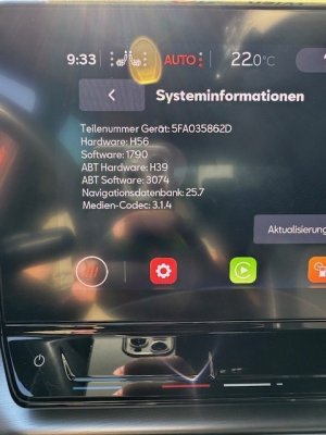

Hallo Leute,
ich wollte mal fragen ob die OTA Updates irgendwie zu "erzwingen" sind, habe bei meinem Leon 04/21 noch immer die Softwareversion 1790 installiert und bekomme keine OTA-Updates, weder über E-Sim von Fahrzeug noch über direkte Verbindung mit WLAN Netzwerk extern.
Mein System macht auch nicht allzu viele faxen, jedoch wäre es trotzdem interessant zu wissen.
Eventuell weiß ja jemand von euch eine Lösung oder hat das selbe mit den OTA-Updates.
Die Händler in der Umgebung meinen alle - es gibt keine neue Software für mein System und Sie sehen auch keine Werkstattaktion und damit verbunden auch keinen Grund wieso es eine neuere Version geben sollte..
Im Anhang ein Bild der Systeminformationen.

  • Neues Update verfügbar Beitrag #5.888
Nein, erzwingen nicht möglich. Die Werkstatt kann nur bei einem Abbruch oder Fehler eines OTA-Updates das vorgesehene OTA Update neu im System anstoßen.
Aber ein gar nicht vorgesehenes Update können sie nicht herbeiführen. Da kannst du nur warten bis Seat dies für deine Fahrgestellnummer ein OTA vorsieht oder ein Update von der Werkstatt manuell aufspielen lassen, im Rahmen von einer Fehlerbehebung.
Dann sind deine Wekstätten ganz schöne Nieten, wenn sie mit der Aussage daher kommen, es gibt keine neuere Software als 1790, da liegen sie definitiv falsch.
  • Neues Update verfügbar Beitrag #5.889
Wie viele Händler hast Du denn abgeklappert?? Denn meiner Meinung nach ist deren Aussage falsch, denn die 1790 ist ja schon ein paar Jahre alt und es gibt auf jeden Fall ne neuere Version. Die Werkstätten scheuen sich aber auch oft davor, ein Update machen. Könnte also auch ne Ausrede sein.
Erzwingen kann man das OTA-Update nicht. Aber ich könnte mir vorstellen, dass die OCU ein Update (aktuell müsste v0144 sein) brauch, damit bei Dir OTA funzt.

Naja so ziemlich jede größere Werkstatt bzw. Händler mit Fahrzeugen des VAG Konzerns in meiner näheren Umgebung, vier Stück an der Zahl.
Auf meinen "Hinweis" das es bereits neuere Versionen gibt konnte ich mir anhören wie ich auf so etwas komme, wenn selbst Sie keine Infos vom Hersteller haben.
Wie gesagt es macht nicht wirklich Probleme die sehr störend sind, also werde ich es einmal ruhen lassen und mich weiter umhören bzw. mein Glück versuchen an den richtigen zu kommen.
Vielen Dank für eure Antworten!

@Kerstl92 hast du noch Garantie?
Bei mir wurde das Update vom Seat Partner gemacht auf Grund ständiger Reboots. Es hat gereicht zu sagen, daß System ist während der Fahrt sporatisch nicht mehr verfügbar und startet neu. Manchmal 2x am Tag, dann wieder 1 Woche Pause. Das hat der Händler sogemeldet und das Update wurde auf Garantie freigegeben. Die Händler wollen da nicht so ran weil dadurch auch schon andere Steuergeräte abgeschossen wurden. Wenn keine Garantie, dann wird es teuer.
  • Neues Update verfügbar Beitrag #5.896
@LeonKL250 Garantie ist noch vorhanden, danke für den Tipp.
Ich werde vermutlich wie schon weiter oben geschrieben einfach warten bis mein Auto "freigegeben" wird für ein neues SW Update, vor allem wenn ich so lese was teilweise neue SW Updates für Probleme mit sich bringen, bin ich mit meiner alten Version schon recht zufrieden bzw. habe gelernt mit den Macken zu leben.

@LeonKL250... Wie schon weiter oben geschrieben einfach warten bis mein Auto "freigegeben" wird für ein neues SW Update, vor allem wenn ich so lese was teilweise neue SW Updates für Probleme mit sich bringen,
Ich bin mir sicher, von 17xx zu 19xx wird es kein OTA Update geben, da sind zu viele Versionen dazwischen. Vermutlich braucht sich wie schon geschrieben die OCU ein auch Update.
  • Neues Update verfügbar Beitrag #5.898
OCU Softwareversion habe ich auch geschaut, ist 0144 drauf, wie bei dem Kollegen weiter oben und der hat die Softwareversion 1940, deswegen ist diese Update "Logik" des Konzerns bisschen undurchsichtig.
Das Modul wurde auch vor einem halben Jahr getauscht weil es defekt war.
Aber egal, einen schönen Tag wünsche ich!
