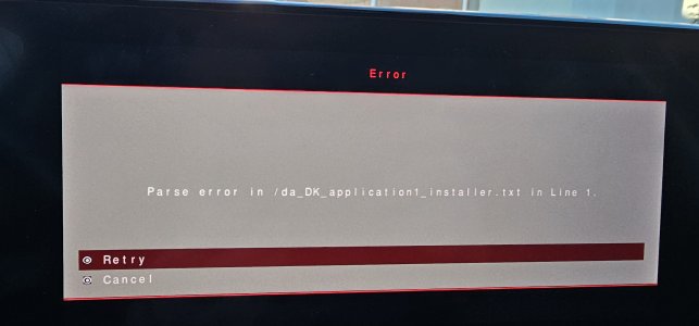

Versuchen ob ein manuelles Update auf 1969 was bringt, welchen SW Stand hat die OCU?
Habe heute das manuelle Update versucht, als ich den USB Stick angeklickt habe im Service Menü kam dieser Fehler, bzw er ändert sich als aber immer dieser Installer... Was soll ich tun? 1000033816.jpg
  • Neues Update verfügbar Beitrag #5.742
Woher stammt die Firmware?
  • Neues Update verfügbar Beitrag #5.743
falls du einen anderen Link hast gerne her damit, gebe langsam die Hoffnug auf..
