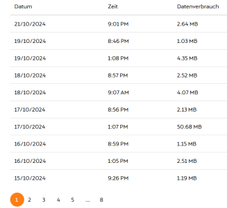

Bei mir kam am 17.10. morgens zwischen 6.20 - 7.00 Uhr die 24.10 drauf. Also reicht im Prinzip eine relativ "kurze" Fahrt. Was mir dabei aufgefallen ist, dass der Datenverbrauch über Cubic Telecom stark erhöht war. Gem. Aussage Seat kommen die Updates doch aber über die interne eSIM.
  • Neues Update verfügbar Beitrag #5.616
Ich habe das auch immer mal, dass mir auffällt, das an einem eigentlich unauffälligen Tag, also ohne spezielle oder lange Fahrten, der Verbrauch so nach oben schießt.
Ob diese MB nur erfasst oder auch vom Datenvolumen abgezogen werden, kann ich nicht nachvollziehen.
Denn ich denke, dass es keine Cubic und dann noch eine interne eSim gibt, sondern es gibt eine und da gibt es halt Hintergrund Verbrauch vom Auto und den Verbrauch den der Nutzer verursacht und auch bezahlt.

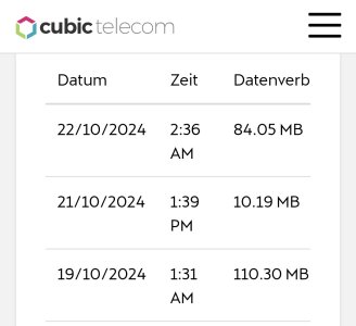

Nachtrag:
Hier zwei gute Beispiele.
Heute habe ich noch nicht 1 Minute im Auto gesessen, trotzdem hat es heute früh 2:36 Uhr 85 MB gemessen.
Genauso am 19.10. 110 MB. Am Samstag hat mein Auto komplett gestanden, ich bin nicht 1 Minute im Auto gewesen.
  • Neues Update verfügbar Beitrag #5.618
Du mußt 6h abziehen! Also gem. Aufzeichnung am Morgen des 22.10. um 2:36 Uhr - 6h wäre dann bei dir der 21.10. um 20:36 Uhr gewesen und der hier im Report aufgezeichnete Datenverbrauch vom 19.10. um 1:31 Uhr entspricht dann dem 18.10. um 19:31 Uhr Ende der Fahrt . Jetzt check nochmal, ob das hinkommt.
Als ich den Post abgeschickt habe, dachte ich mir bereits, dass meine Formulierung nicht ganz richtig war. Du hast natürlich recht, es gibt nur die eine eSIM im Fahrzeug. Da ich das Jahresabo habe, kann ich nicht nachvollziehen, ob die im Report aufgezeichneten Daten vom Volumen abgezogen werden. Die Daten können nur für die letzten drei Monate angezeigt werden. Aber ich gehe mal davon aus, das was im Report steht, wird letztendlich vom Datenvolumen abgezogen.

  • Neues Update verfügbar Beitrag #5.620
Mein Auto hat Dienstag Abend bis Freitag Nachmittag gestanden, entsprechend kein Traffic.
Das passt bei mir ja auch. Letzten Sonntag 20.10. stand das Auto, dementsprechend keine Aufzeichnung und kein Datenverbrauch. Allerdings fehlt im Reporting auch die Fahrt von Montagmorgen!
