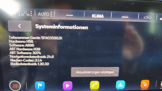

Eure Aussagen treffen leider oder besser gesagt zum Glück nicht zu 😉
Es kam eben ein Update von über 3GB rein und jetzt bin ich auf 3074.
Das Navi hatte sich gestern schon auf 24.6 geupdatet.
Also bekommt man anscheinend doch die großen Updates über OTA.
  • Neues Update verfügbar Beitrag #5.503
Nein, du bist auf A896, das ist die Version des MIB3. Die 3074 ist nur die Firmware für das ABT (=AnzeigeBedienTeil), also das Touch-Display.
Weiter als das wirst du aber nicht kommen, evtl. noch auf die 1896 (die A896 ist quasi ein "Zwischenschitt" zur 1896). Aber für neuere Versionen wie 1940 oder 1969 musst du zum Händler. 🙂
Doch, unsere Aussagen treffen schon zu. Software A896 ist die von mir angesprochene OTA Version. Diese ist schon weit über einem Jahr alt. Sie entspricht der Vor Ort Werkstattsoftwareversion 1896.
Diese 1896 hat noch einige Fehler.
Mittlerweile sind wir bei Softwareversion 1969 und diese bekommst du eben nur beim Händler, aber nicht OTA. (Evtl. kommt es irgendwann einmal OTA, bisher sieht es aber nicht so aus)

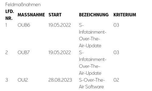

Ich habe jetzt nochmal ein OUI2 Update bekommen.
Somit sind alle Feldmaßnahmen welche in ErWin zu sehen waren (waren 3 OTA Updates) erledigt.
Ich denke, das ich wohl kein Update auf 1940 bekommen werde, da es nicht als Feldmaßnahme aufgeführt wird.
Sollte was kommen, wäre es super, ansonsten soll es beim nächsten Service gemacht werden.
Es gibt auch die Möglichkeit ,aber wenn was passiert ist man selber schuld.
Habe zwar noch nichts negatives gehört, aber passieren kann ja immer etwas.
