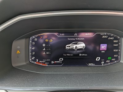

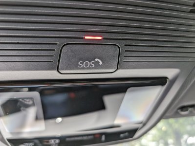

Eben nach 14 Monaten Airbag Fehler Meldung bekommen. Nach abstellen und paar Minuten Auto neu gestartet und es war weg. Vermutlich das oben angesprochene Update was aussteht?

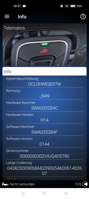

Also hinsichtlich der SOS-Funktion würde ich auf die OCU tippen. Hatte den gleichen Fehler. Auch bei mir war wieder alles in Ordnung, nachdem ich das Auto kurz abgestellt hatte. Ein Update auf 0144 war die Lösung. Seitdem Ruhe.

Die habe ich schon von Anfang an. Vermute eher das Update was bei mir aussteht. Termin Mitte August. Ich soll mal erst weiterfahren.

Okay, stimmt. Dem würde ich nun auch nicht mehr widersprechen. Das Fehlverhalten der SOS-Funktion kam mir nur bekannt vor und hab direkt an die OCU gedacht.
  • Neues Update verfügbar Beitrag #5.486
Trotzdem danke für den Tipp.👍 Hätte durchaus sein können mit älterem Softwarestand der OCU.
