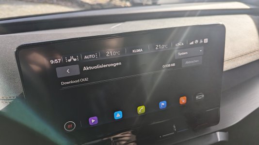

Guten Morgen!
Nachdem ich das Problem mit meiner Internetverbindung via eSim beheben konnte wollte ich nun die beiden Updates angehen die laut Feldmaßnahnen Übersicht noch ausstehen. Das Erste, größere lief ohne Probleme durch. Das Zweite, es hat die Bezeichnung "OUI2" mit 138MB wurde als verfügbar angezeigt, ist gestartet und nun seit zwei Tagen passiert nix. Internetverbindung steht, habe es aber auch per Handy Hotspot und WLAN Zuhause versucht. Headunit ebenfalls neu gestartet. Abbrechen kann ich es auch nicht.
So sieht das aktuell aus...

  • Neues Update verfügbar Beitrag #5.285
@rob1337
Die OCU hat mehrere Monate Lieferzeit.
@Oeltanker87
Es gibt eine TPI dafür, die Werkstatt macht das Update dann per OBD, dauert ca. 1h
Oder auch dir jemanden in deiner nähe der es machen kann, gibt meist weniger Probleme und ist einfacher.

  • Neues Update verfügbar Beitrag #5.289
Es gibt eine TPI dafür, die Werkstatt macht das Update dann per OBD...
Ja moin.
Aus heiterem Himmel fing der Download des besagten Updates dann heute morgen doch an zu laden. Die 138MB waren flott geladen. Mal schauen, ob die Installation nun auch durchläuft, oder auch Mucken macht. Funktioniert ja nur wenn der Motor aus ist. Läuft das jetzt im Hintergrund wenn der Wagen angestellt ist, oder muss dafür die Zündung laufen?
Sollte das jetzt klappen wäre das erstmal alles was das System vorschlägt an Updates ausgehend von den Feldmaßnahmen. Habe dann Stand 1896 drauf. Bisher sind mir keine Eigenarten und Probleme aufgefallen. Nun die Frage: so lassen, oder beim Händler auf 19xx bestehen? Da gibt es ja geteilte Meinungen.
  • Neues Update verfügbar Beitrag #5.290
Definitiv auf 19xx
Die 1896 bekommt meist nichts mehr OTA
Da Seat ohnehin keine Apps für das MIB hat gibt es zumindest dort keine Probleme.

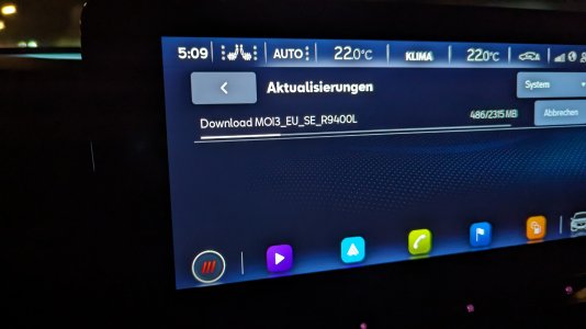

  • Neues Update verfügbar Beitrag #5.293
Jetzt ist mein Auto aber in Update Laune. Heute morgen hat das nächste Update OTA begonnen.

  • Neues Update verfügbar Beitrag #5.296
Also nach dem gestrigen Update und einem weiteren Kleineren bin ich nun auf Stand 1940. Läuft alles nach wie vor ganz gut, gefühlt stellenweise etwas flotter und flüssiger. Mal schauen, ob sich das 1969 Update auch noch meldet.
  • Neues Update verfügbar Beitrag #5.297
Das 1969er Update wird derzeit noch nicht via OTA ausgerollt. Das bekommst du nur in der Werkstatt.
