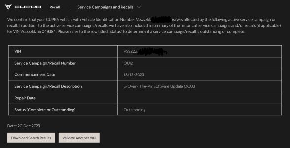

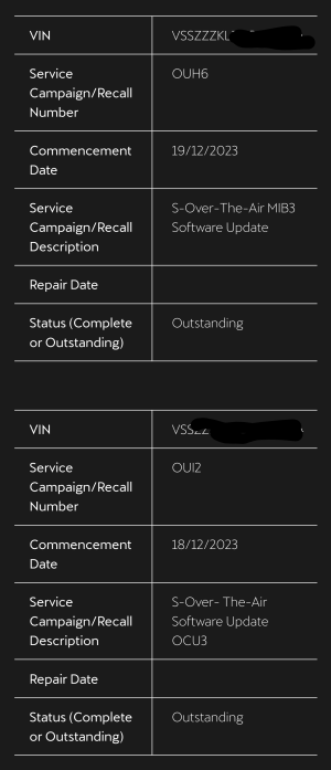

Bei mir kam heute auch OUI2 (Österreich) in dem Cupra Service Checker ist OUI2 und OUH6 (MIB3 Update, die Forensuche sagt nix dazu) mit gestrigem Datum vermerkt.
Ich hab beim letzten Werkstattbesuch 1940 bekommen, also irgendwie komisch das MIB OTA. Kann sein, dass die das vergessen haben im System einzutragen oder kommt da was neueres?
Kennt die Kampagne jemand?

geht auch mit Seat, gib deine VIN hier mal ein:
Das ist ja super. Tausend Dank für den Link!
Ergebnis:
Service Campaign/Recall Number: OUH6
Commencement Date: 23/10/2023
Service Campaign/Recall Description: S-Over-The-Air MIB3 Software Update
Repair Date:
Status (Complete or Outstanding): Outstanding
Date: 20/12/2023

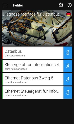

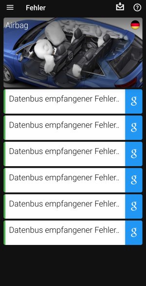

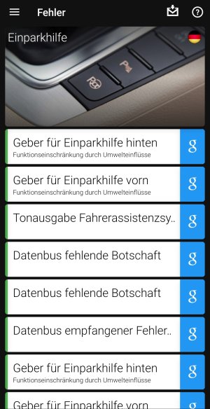

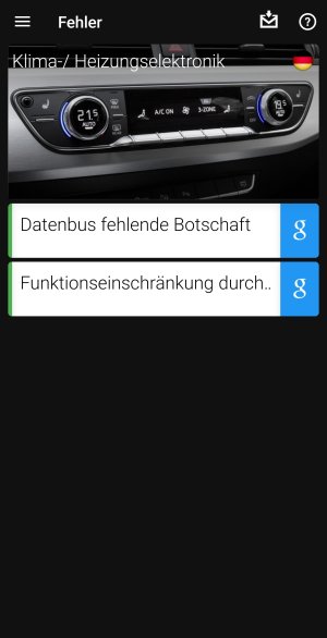

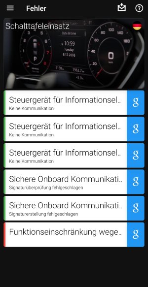

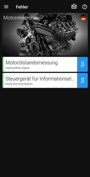

Das ist mir auch schon aufgefallen, auch ich hiel es nur für Einbildung wie auch den Rest. Ich habe schon länger den Eindruck, dass die anderen Steuergeräte manchmal entweder falsche oder keine Daten aus dem Infotainment-Steuergerät bekommen. Bei jedem Auslesen des Fehlerspeichers sind auch immer Fehlermeldungen in einigen Steuergeräten vorhanden, die auf genau sowas hinweisen (keine Kommunikation zum Infotainment-Steuergerät, Datenbus fehlende Botschaft etc.). Hier auch ein paar Screenshots dazu.
Hast du meinen Leon ausgelesen? 😂
