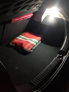

Andre_Berlin Vielen Dank für deine Hilfe! Allerdings habe ich das Problem mittlerweile so gelöst, dass ich die die ganzen Lampen gleich in LED bestellt habe. (DIESE HIER) Die sind schön hell, haben eine schöne Lichtfarbe und lassen sich auch dimmen. Die habe ich gleich im Fußraum und im Kofferraum verbaut und bin sehr zufrieden. Damit hat sich mein Problem schon gelöst! :)

  • Leselampenwechsel und mehr... (mit Bilder) Beitrag #547
Austen5F
ist Deine neue LED-Kofferraumlampe heller als die originale?
Danke!
  • Leselampenwechsel und mehr... (mit Bilder) Beitrag #548
whs Meine erste Amtshandlung, als ich das Auto neu erhalten habe war, die m.M.n. hässlichen Halogenlampen rauszuwerfen und erstmal LEDs in die Fassungen zu stecken (mit obigem Ergebnis), deswegen kann ich zu den Halogenlampen keine verlässlichen Angaben machen, würde aber behaupten, dass es jetzt deutlich heller ist. Zumindest im Vergleich zur LED-Funzel vorher, die eigentlich mehr geflackert als geleuchtet hat, ist es ein meeeega positiver Unterschied. Ich habe mal ein Bild geschossen, das füge ich ein.
LG
  • Leselampenwechsel und mehr... (mit Bilder) Beitrag #549
wow, sieht sehr kräftig aus. Vielen Dank!

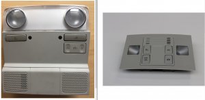

Kann man an dem Verhalten der Innenleuchte etwas umcodierten oder umpinnen?
Folgender Wunsch:
Im Leon hat man 2 Taster (Leselicht links, Leselicht rechts) und einen Kippschalter (Aus, Tür, An).
Im Golf hat man 4 Taster (Leselicht rechts, Alles an, Licht bei Tür ja/nein, Rear).
Zum Vergleich mal ein Bild (links Leon, rechts Golf):
Da ich zwei Kinder habe die beim Einsteigen immer etwas bummeln und ich das Auto schon anmache, bevor die zwei angeschnallt sind, bekomme ich von hinten immer auf die Ohren, dass sie nix mehr sehen, da ja bei Zündung an das Licht erlischt.
Nun wäre es cool, wenn ich wie im Golf nur hinten das Licht aktivieren könnte.
Idee wäre ob soetwas geht, dass der Fahrer Leselicht Taster das Rear Licht aktiviert.
Oder dass der Kippschalter hinten aktiviert und der Fahrer Leselichtschalter alles aktiviert (wie im Golf).
Kann man da etwas verändern durch umcodieren/umpinnen o.ä?
Oder ist das fix wie es ist?
  • Leselampenwechsel und mehr... (mit Bilder) Beitrag #557
Für hinten wird ja aber an sich über den Drehregler hinten geregelt. Ich vermute jetzt mal, dass sich da nichts von vorn einfach umstellen lässt, oder?
Wobei mein Drehregler hinten etwas spinnt und meist nur eine Seite an schaltet. scheint ein Wackler zu sein. :(
  • Leselampenwechsel und mehr... (mit Bilder) Beitrag #558
Nein, wenn ich vorne auf Licht an drücke, geht doch alles an, also vorne und hinten.
Oder täusche ich mich gerade?
Ich hätte gern eine Möglichkeit nur hinten zu aktivieren, wie im Golf.
  • Leselampenwechsel und mehr... (mit Bilder) Beitrag #559
Ja es geht hinten mit an, wenn es so eingestellt ist. Dann gibt es ja an dem Drehregler hinten auch eine Einstellung, dass es explizit eingeschaltet werden kann. Zumindest habe ich es so im Kopf.
  • Leselampenwechsel und mehr... (mit Bilder) Beitrag #560
Ja das stimmt, hinten steht es in der Mitte also auf Tür.
Meine Kinder sind zu klein um sich das Licht selbst anzumachen, bzw. kommen sie dann nicht mehr ran, da sie angeschnallt sind um es aus zu machen :)
Es wäre halt cool wenn ich von vorne das steuern könnte.
