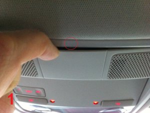

Hier gebe ich euch mal eine kurze Anleitung wie ihr die Leselampen eures 5F wechseln könnt (wer zB seine Lampen auf LED umbauen möchte)
Dabei übernehme ich natürlich keine Haftung für Schäden die ihr evtl. durch unachtsames Handeln verursacht ;)
- Mit einer Hand an der Stelle des roten Kreises drücken (Bild 1) mit der anderen Hand/Finger kann man dann in den Schlitz greifen (das erspart das Ansetzen des Schraubendrehers für evtl. Beschädigungen von Außen)

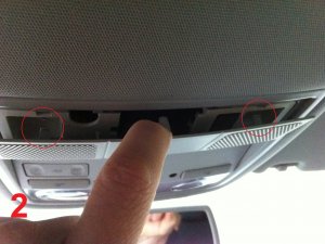

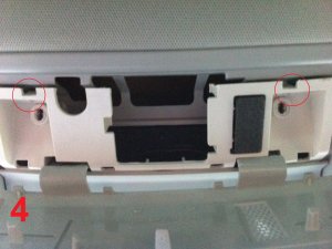

- Danach reicht es mit dem Finger in den Schlitz ein bisschen nach rechts und links zu gehen, dann lösen sich die Klipse in Bild 2 eigentlich von ganz allein und die kleine Klappe kommt einem entgegen (Bild 3)
- Nun sind die zwei Torx20 Schrauben zu lösen (Bild 3)

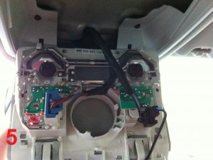

- Dann vorsichtig mit einem (z.B.) Schlitz-Schraubendreher die zwei Klipse lösen (rote Kreise)

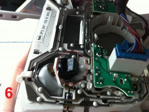

- Das komplette Modul kommt euch nun entgegen (Bild 5)
- Anschliessend die zwei schwarzen Sockel mit einer Vierteldrehung lösen und die Lampen rausziehen
Der Rückbau erfolgt natürlich in umgekehrter Reihenfolge. :)
Viel Spaß dabei! Zeitaufwand: Ca. 5 Minuten
