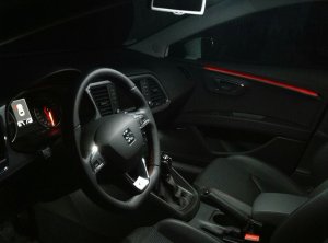

  • Leselampenwechsel und mehr... (mit Bilder) Beitrag #515
habe meinen Leon FR seit Dienstag. :very_hap:
LED Innenraumbeleuchtung in weiß habe ich heute nachgerüstet:
http://www.amazon.de/Handycop®-LED-...eywords=seat+leon+5f+led+innenraumbeleuchtung
Lichter beim Schminkspiegel, im Kofferraum, Handschuhfach und Fußraum vorne war relativ leicht mit einem Phasenprüfer als Werkzeug zu wechseln.
Von der Schminkspiegelfassung musste ich noch die Kontakte etwas zusammenbiegen, damit die LED nicht rausfällt.
Die Beleuchtung am Himmel vorne unten hinten habe ich mit einem Kunststoffspatel rausgehebelt.
Habe bis jetzt noch keine Fehlermeldung erhalten, die Bewertungen bei Amazon sind auch gut.
Werde heute Abend sehen, ob sie wirklich so hell sind und berichten.
Update: Die Lampen sind nicht zu hell und nicht zu dunkel - gerade richtig.
Bordcomputer hat sich immer noch nicht beschwert :)
Anbei ein Foto.

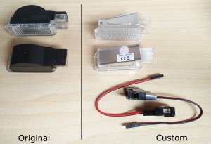

  • Leselampenwechsel und mehr... (mit Bilder) Beitrag #518
Habe mich mittlerweile doch umentschieden und mir eine rote Fußraumbeleuchtung organisiert:
http://www.ebay.de/itm/2X-LED-SMD-Modul-Fusraumbeleuchtung-Seat-Leon-5F-FR-Alhambra-7N-ROT-/271538404554
Eine Lampe besteht aus 18 SMD-LEDs auf einer Platine.
Passgenaugkeit ist nicht so der Renner, mit viel Druck flutscht es dann doch in die Aussparung rein.
Habe am Bordcomputer 30% eingestellt. Ist bei Tag nicht zu übersehen.
Fehlermeldungen habe ich bis jetzt keine bekommen.
Anbei ein paar Fotos. Die Adapterkabel habe ich nicht benötigt.
Wenn das Wetter wieder schöner wird, mache ich noch eins bei Nacht.
LED_Fussraumbeleuchtung_Original_Custom.jpgLED_Fussraumbeleuchtung_Verpackungsetikett.jpg
