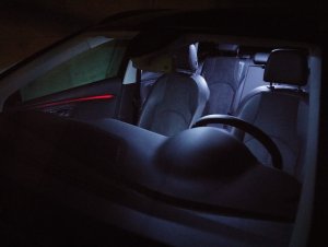

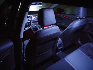

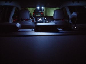

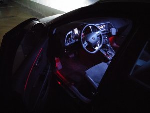

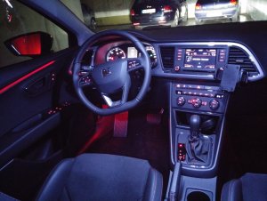

Der Thread hat mir geholfen schnell die Spiegeleibeleuchtung gegen schönes Licht zu tauschen. Danke für die guten Tipps.
Zusammengefasst ist es wirklich hilfreich für die Leselampen vorne/hinten (bei mir ohne Panoramadach mittig verbaut) und für die Kofferraumbeleuchtung hier im Thread mal die ersten Seiten zu lesen. Verbaut habe ich das hier bereits erwähnte Set (http://www.ebay.de/itm/131058812133) mit roten Fußraum-LEDs (auf Anfrage). Diese machen einen guten Eindruck was die Verarbeitung angeht und leuchten angenehm hell.
Im Anhang ein paar Bilder. Die Fußraumbeleuchtung habe ich auf 40% stehen.
