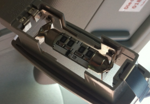

Biege die Kontakte ein paar mm zusammen vor dem einsetzten [emoji6]
Funktioniert und sitzt fest ohne Bedenken.
Das richtige Maß kannst von der org. Birne nehmen :)
  • Leselampenwechsel und mehr... (mit Bilder) Beitrag #442
Wollte nicht zu viel verbiegen, werde es nochmal probieren, ansonsten etwas größere bestellen :D danke
Edit: es hat alles geklappt, Ergebnis ist zu empfehlen.[emoji106]

Ja die LEDs kann ich auch weiterempfehlen! Keine Fehler! Passen sehr genau in die "Halter" und lassen sich im Fußraum schön dimmen!
Kann nur rot für'n fussraum empfehlen!

hab den Thread heute Morgen gesehen. In der Mittagspause erstmal die beiden roten für den Fußraum und jeweils eine weiße für Handschuhfach und Kofferraum bestellt. Genau die gleichen wie Jammerbucht sie angegeben hat. Seine Bilder am Anfang sind super. Und war kurz am Auto und hab mal kurz an der Lampe im Fahrerfußraum gezogen. Ging sofort raus. Ist wirklich super einfach. Tolle Bilder. Auch von mir dank dafür. Vor allem für die Links. Obs bei mir Fehler gibt werd ich dann sehen wenn die Sachen nächste Woche kommen. Meiner ist EZ 05/2014.
