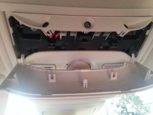

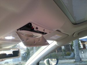

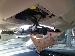

Ich habe ein paar Bilder von den vorderen Leseleuchten mit PD gemacht. Nachdem ich herausbekam wie einfach es ging ;)

  • Leselampenwechsel und mehr... (mit Bilder) Beitrag #278
ich habe beim Leon 5F mit Panoramadach nun (fast) alle LEDs gewechselt. Es war alles kein Problem.
Nur die beiden Leseleuchten in der Kopfraumbeleuchtung konnte ich noch nicht wechseln, weil ich die Abdeckung nicht herunterbekomme.
Ich habe mal ein Foto gemacht, bei der roten Markierung habe ich wie wild mit einem flachen Gegenstand versucht, das abzubekommen - keine Chance, da bricht das Teil noch eher ab.
Wo anders habe ich gelesen, dass man bei der von mir gezeichneten blauen Markierung starten muss, jedoch sind dahinter Torx - Schrauben und dieses Werkzeug habe ich aktuell nicht.
Kann mir hier wer weiterhelfen? Wo genau muss ich reinfahren, damit ich das abbekomme?
Danke!

  • Leselampenwechsel und mehr... (mit Bilder) Beitrag #280
Jop! Ohne schrauben wird das hier nix! 😉
