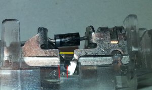

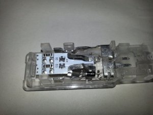

Wenn Du einen Tip für mich hast: habe nach der Anleitung versucht die Kofferraumleuchte im ST zu wechseln. Nachdem die anfingen zu leuchten hauchte die in der Fassung eingesteckte Diode mit einer Rauchfahne ihr Leben aus. Ich habe die im PDF verlinkten SMD-LM bestellt. :(
  • Leselampenwechsel und mehr... (mit Bilder) Beitrag #250
Mein Tipp wäre jetzt ganz einfach, die SMD beim Händler zu reklamieren, da ja ganz offensichtlich ein Defekt vorlag. Sie hat geleuchtet, also war die Polung richtig und sie müsste dann länger leuchten als ein paar Sekunden.
  • Leselampenwechsel und mehr... (mit Bilder) Beitrag #251
Das Problem ist die Diode IN der Lampenfassung des Leon. Die Z-Diode ist durchgebrannt, ein 1N4007 ! Die LED ist funktionsfähig (hab sie an ein 12V Steckernetzteil gehängt ;)
Die Diode ist scheinbar im Minus-Anschluss zwischengeschaltet, Diode raus dann fehlt die Verbindung vom Stecker zum Lampensockel.
Da ich nicht weiß welche Funktion die Diode hat, mache ich nicht den Fehler und ersetze sie durch einen Draht ;) Würde zwar ein Ergebnis liefern, aber welche Folgen?
