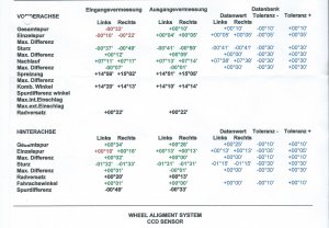

Zum Thema "sorgfältige Arbeit" wollte ich mal mein Messprotokol zeigen. Bin höchst zufrieden mit der Arbeit.
Den "Briefkopf" hab ich mal weggelassen, da dort auch der Name des Mechanikers usw drin steht. Es handelt sich aber um meinen FR ST mit 730km.
Auf grader Strecke ist wirklich nun alles PERFEKT.
  • Lenkrad steht schief Beitrag #89
AW: Lenkrad: Steht schief?
Tharful: Das Vermessungsprotokoll ähnelt fast dem meines Cupra`s nach Auslieferung. Die "Jungs" in Martorell nehmen es wohl derzeit nicht mehr - wieder ?!? - so genau mit der Vermessung…schade so etwas. Mal sehen, ob der ST FR, den ich heute Abend abhole, auch mit einem schiefen Lenkrad "gesegnet" ist.
