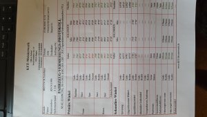

  • Lenkrad steht schief Beitrag #118
AW: Lenkrad: Steht schief?
So sehen die Vermessungswerte bei mir aus.
Können diese minimalen Abweichungen für das leicht versetzte Lenkrad verantwortlich sein20160819_134325.jpg?
  • Lenkrad steht schief Beitrag #119
wenn dein Lenkrad leicht nach rechts steht, dann ja....das könnte daraus resultieren, dass dein Heck leicht nach rechts zieht und dies müsstest du eben durch "Gegenlenken" kompensieren, damit der Wagen geradaus fährt. Sehr viel ist es nicht, aber 0°03' Unterschied bei der Spur können sowas schon verursachen.
