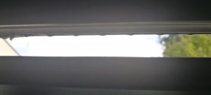

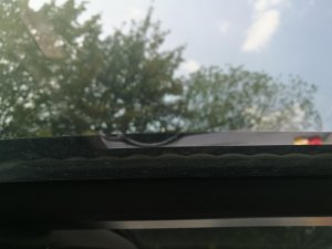

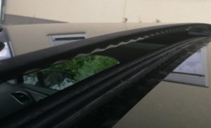

Klappt nicht vom Smartphone. Versuch es die Tage mal vom Rechner. Allerdings sind die bilder nicht so dolle.
  • Klackerndes Panoramadach Beitrag #126
Bisschen schlecht zu sehen, das weiße ist die im oberen Teil eingeklebte Dichtung.
Vermutlich geht auch ein langer Streifen mit etwas dickerem Filz. Metall auf Gummi hat für Geräusche gesorgt, die nun komplett weg sind.
Für die megaquietschende Tür habe ich Weichspüler für die Gummis genommen.. in einem Jahr nun zweimal eingerieben und auch kein Knarzen mehr.. Tipp kam aus einem Oldtimerforum. An den Gummis selber stelle ich keine Veränderung fest (Auflösen oder porös werden). auch hier kam von Seiten des Technikers die lapidare Antwort, das hätten BMW und Co. auch, damit müsse man leben. :nene:

Ganz einfaches weisses tesa moll.. Gummidichtung für Fenster und türen. Einfach eingeklebt. Kann man leicht lösen und gfl. Neues hinkleben
---------- Beitrag am 24.08.2018 um 15:53 Uhr ergänzt ---------- letzte Änderung am 24.08.2018 um 15:52 Uhr ----------
Ja.. Genau auf der anderen Dichtung. Habe keine Probleme mit Regen oder fahrgeräuschen. Einfach probieren..

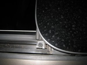

Mein PD konnte ich vor zwei Jahren innerhalb der Garantiezeit bzgl. der Geräusche reklamieren. Schon bei guter Straßenoberfläche fing das Dach vorne rechts an zu knirschen und knarxen. Nach dem Einfetten und Ein.- und Ausbauen (?), war dann auch eine Zeit lang Ruhe. Doch nach einem halben Jahr war es wieder da, aber zum Glück nur ein sporadisches Klackern. Das scheint auch so jetzt zu bleiben. Doch mich stört es.
Jetzt habe ich erstmal eine Frage an Euch vorab, bevor ich zu meinem Freundlichen fahre.
Wenn ich nur leicht von innen gegen das Glas drücke ist das Geräusch weg.
Kann man das Dach um nur ein paar Zehntel Millimeter nach oben verstellen?
Vielleicht hat jemand von Euch Erfahrung darin?

Ja, kann man. Lässt sich um einige mm nach oben oder unten stellen. Seitlich sind ich meine drei Schrauben pro Seite.
  • Klackerndes Panoramadach Beitrag #138
Danke Ihr beiden, für die schnellen Antworten.
Die beiden fetten Torxschrauben sind leicht von außen zu erkennen. Aber die drei Versteckten finde ich nicht.
Würden die beiden Torx für die Höhenverstellung reichen?
