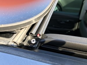

Hab heute mal mein Panoramadach in die Servicestellung gebracht um die Gummis zu fetten, da das Dach zu klappern begonnen hat. In einem der Gummis hab dann ein abgeschnittenes Elektrokabel gefunden, ich frag mich mal ganz ehrlich, was tut das da drinnen?

Ich hab gestern mein Auto von Seat abgeholt, es wurde der berühmte Filz in der A-Säule eingeklebt, damit das Rasseln dort aufhört und das P-Dach wieder neugefettet. Kostenpunkt 30€, Auto is wieder flüsterleise! Bin begeistert :D Wenn ich jedes Jahr einmal die 30€ investieren muss um da Ruhe zu haben, bitte gern

Das Dach einfach komplett auffahren, also bis ganz hinten (Drehknauf nach letzter Stellung nochmal weiter drehen) und dann alle Schienen, die du siehst, gründlich fetten. Die Dichtungsgummis werden ebenso mit einem Pflegemittel behandelt, meine waren danach komplett rabenschwarz statt gräulich.

Bei meinem seat leon wurde das panoramadach mehrfach in der Werkstatt behandelt und ausgetauscht. Kurzzeitig ruhe, dann wieder klackern.
Schmieren bringt gar nichts. Die Werkstatt scheint mit diesem Konstruktionsfehler, denn lt. Seat Techniker hätten sie bei den meisten panoramadächern die klackerprobleme wie mit den quietschenden Fenstergummis, nicht fertig zu werden.
Inspektion. 20 euro für ergebnisloses schmieren...
Habe mir. Im baumarkt ein selbstklebendes gummidichtband für 6 euro gekauft. Dieses auf die Metallschiene des vorderteils geklebt.
Und seitdem ist absolute ruhe bei geschlossenem Dach. Regen kommt keiner rein und auch bei 200 kmh pfeift nix.
