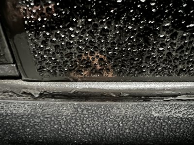

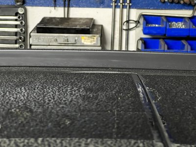

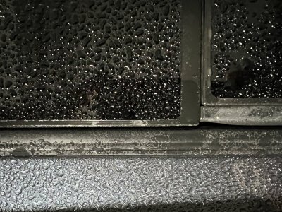

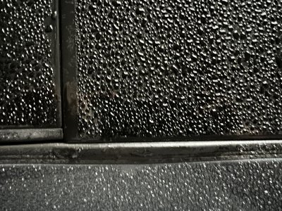

Zuerst möchte ich bei euch für die konstruktiven Lösungsansätzen bedanken. Bisher war ich stiller Leser, da ich mein Leon ST nun auch ein knackendes Panoramadach hat.
Ich habe bereits alle (!) Gummidichtungen des Schiebedachs mit Liqui Moly Silikon Fett eingerieben.
Dabei ist mir aufgefallen, dass das eine Dichtung (außen) einen Bukel wirft. Zu sehen ist das, wenn es geschlossen ist. Dadurch ist zu erkennen, dass es schräg montiert ist. Bilder habe ich beigefügt.
Ich habe in den nächsten Wochen einen Termin beim Seat Händler. Ich werde umgehend Bericht erstatten.
Das erste Bild zeigt die Fahrerseite, hier ist ein Spalt zu erkenne. Die drei nachfolgenden Bilder zeigen die Beifahrerseite.
Beste Grüße

  • Klackerndes Panoramadach Beitrag #364
Hallo zusammen und ein frohes neues Jahr. In der kommenden Woche wird das Schiebedach repariert. Dabei wird es ausgebaut und die Dichtungen werden ersetzt. Nach erfolgter Reparatur melde ich mich erneut.

  • Klackerndes Panoramadach Beitrag #368
Hallo zusammen. Ich war euch noch eine Antwort schuldig. In der Zwischenzeit ist folgendes passiert: Die Knackgeräusche gingen nicht weg und ich kontaktierte meinen Verkäufer (Händler). Ich musste mein Auto dort lassen und man nahm sich der Sache an. Es wurde der Dachhimmel entfernt und man löste die 12 (?) Schrauben des Schiebedachrahmens und justierte es neu aus. Nun sind die Geräusche (Stand nach einer Woche) weg. Der Fehler darauf zurück zu führen, dass der Rahmen unter Spannung eingebaut wurde.
