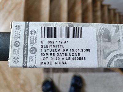

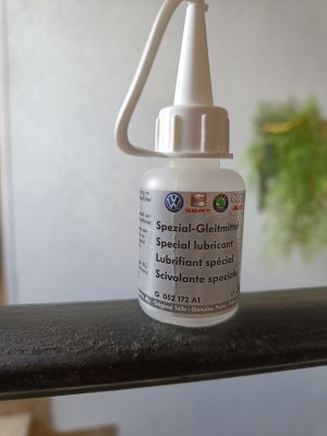

Hallo. Hatte mal früher bei meinem Octavia RS 1Z von 2006 Knarz und Quietschgeräusche von den Dichtungsgummis der Türen Hechklappe usw. Das einzige was da geholfen hat war dieses Zeug hier. Braucht man nicht viel davon nur sehr sehr dünn auftragen mit Lappen. Hab das seither nicht mehr gebraucht. Kann mich erinnern das es recht teuer war. Denke ein Versuch ist es wert.

Aus eigener Erfahrung. Schmieren bringt nur was, bei Dichtungsknarzen /-klackern.
Dazu gibt es Videos im Forum und auf Youtube. Da kann man es sich anhören. Wenn es diese Geräusche sind hilft schmieren. Da kann das teure VW Spezialgleitmittel (sauteuer) helfen, andere Gleitmittel oder aber z.B. Weichspüler. Alle Gummis einschmieren und es sollte gut sein. Dazu wurde viel geschrieben.
