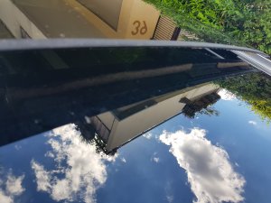

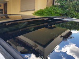

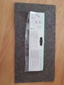

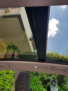

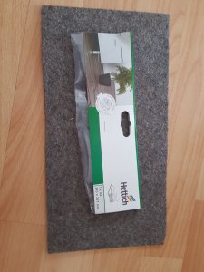

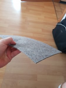

Hallo Kollegen,
nach vielen Versuchen habe ich nun das Problem mit dem Knarzen bei geschlossenem PD endgültig in den Griff bekommen.
Die Ursache ist die Dichtlamelle auf dem hinteren, festen Teil des Glasdachs (auf der Mittelstrebe).
Beim Schließen des Dachs wird diese vom vorderen Teil des PD vertikal und horizontal eingeklemmt.
Nun habe ich alle Kontaktflächen vertikal und horizontal mit selbstklebendem Fils beklebt. Die Filzstreifen habe ich am vorderen, beweglichen Teil des PD befestigt.
Für die vertikale Kontaktfläche habe ich das Fils zu 3 jeweils ca. 2 cm breite Streifen und 20 cm langen geschnitten, für die horizontale Kontaktfläche 2 jeweils ca. 1 cm breite und ebenfalls 30 cm lange Streifen.
Auf den Bildern sieht man leider nur die seitlich angeklebten 1 cm breiten Filsstreifen richtig gut.
In der Spiegelung auf dem zweiten Bild kann man die von unten nach oben geklebten, 2 cm breiten Filsstreifen erkennen
Das Fils habe ich im Baumarkt gekauft und es ist eigentlich zum Unterkleben von Möbeln gedacht.
Sehr wichtig dabei ist, das wirklich die horizontalen und vertikalen Kontaktflächen mit Fils beklebt werden, da die Dichtung zweidimensional eingeklemmt wird.
Die erste Nacht mit Regen hat das PD auch schon überstanden. Keinerlei Wasser ist eingedrungen und auch der Fils war nicht nass.
Auch mit starkem Einfetten mit Schiebedachfett, Vaseline oder Hirschtalg konnte ich keinen gleichwertigen Effekt erzielen.
Ich wünsche Euch viel Erfolg damit und würde mich über Rückmeldungen freuen.
